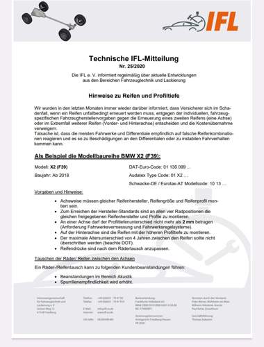

Es handelt sich hier um ein elektronisches Sperrdifferential. Bei einem normalen Diff ohne Sperre könnte man das noch durchgehen lassen. Die Ausgleichsverzahnung wird halt mehr beansprucht. Problematisch könnte die elektronische Sperre werden, die aufgrund Unterschieden im Abrollumfang genau dann mit einer Regelung eingreift und damit Instabilität erzeugt. Also weniger Bedenken, wegen Abweichungen von Haftreibung (Traktion) oder Wasserverdrängung bei Nässe, sondern etwaige vom Auto fehlinterpretierte Fahrsituationen und damit falsche Eingriffe der Fahrwerk- und Bremsregelsysteme. Von welchem Zulieferer kommt das elektronische Sperr-Differential?
Ansonsten ist das hier vielleicht hilfreich ("IFL Hinweise zu Reifen und Profiltiefe" PDF mit 2 Seiten):

@drivetrue
Vielen Dank, super... das speichere ich mir mal ab.
