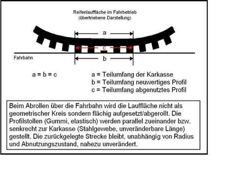

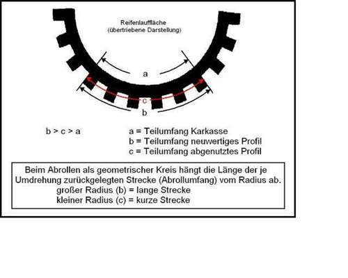

Vor ein paar Tagen habe ich mir vorne rechts einen Platten gefahren. Nun habe ich auf der Vorderachse neue Reifen montieren lassen. Aufgrund der Diskussion hier habe ich mal eine Überschlagsrechnung durchgeführt, die den Drehzahlunterschied am Mitteldifferential bei unterschiedlichen Profiltiefen aufzeigt.
Der Reifendurchmesser beträgt bei meiner Reifengröße (225x55 R16 99Y) laut Reifenrechner klick 65,4 cm. Dies dürfte der Durchmesser für einen neuen Reifen mit 8 mm Profiltiefe sein. Ein Reifen mit 5 mm Profiltiefe hätte demzufolge einen Durchmesser von 64,8 cm.
Vergleicht man nun die aus den unterschiedlichen Reifendurchmessern herrührende Drehzahldifferenz der Reifen, z. B. bei einer Geschwindigkeit von 200 km/h, erhält man 27,0395 zu 27,29 Umdrehungen pro Sekunde. Das sind gerade mal 0,25 Umdrehungen pro Sekunde Unterschied. Hochgerechnet auf das Torsen Differential (bei Automatik ist das Übersetzungsverhältnis 3,091) ergibt sich ein Drehzahlunterschied von 3,091 x 0,25 Umdrehungen pro Sekunde = 0,772 Umdrehungen pro Sekunde Drehzahldifferenz am Mitteldifferential.
In Prozenten ausgedrückt sind das gerade mal 0,92 %. Ich kann mir nicht vorstellen daß diese Differenz bereits zu einer Schädigung des Mitteldifferentials führen soll. Anders ist es mit der inneren Reibung, die möglicherweise zu einem höheren Verbrauch führt.
Hat hierzu jemand Zahlen?
