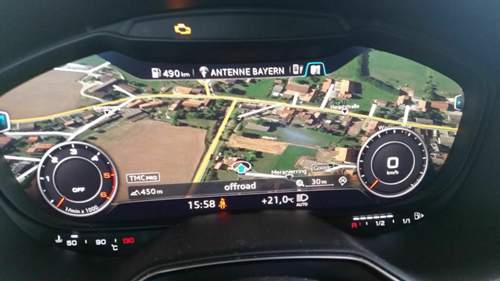

Ich hatte am letzten Freitag nochmal beim Kundenservice wegen des GoogleEarth Problems angerufen. Es gibt jetzt insg. 3 Fälle, aber die Fachabteilung hat noch nichts neues. Ich habe mir überlegt, das nächste Mal zu fragen, ob man dafür eine Erstattung (oder mehrere Inspektionsgutscheine) erhalten kann als Ersatz für die Funktion. Immerhin kostet Audi Connect ja auch um die 500 EUR. Oder meint ihr, das geht nur über den Händler im Rahmen der Gewährleistung. Die Frage ist, was im Rahmen der Garantie passiert, wenn Audi ein Problem nicht lösen kann. Ich gehe halt davon aus, das die das nicht in den Griff bekommen.
Ich habe auch diese "Produktoptimierung" bekommen.
Laut Werkstatt musste ein Chip bestellt werden, der eingebaut werden muss?! Weiß jemand darüber etwas?

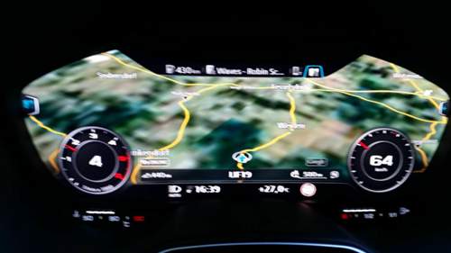

Was mir aufgefallen ist:
Seit dem Update sind die Symbole im VC anders angeordnet. (z.B. FLA, Empfangsanzeige)
Das eine Bild ist leider unscharf, aber man erkennt es.
Was man sonst noch sieht:
Mein Google Earth funktioniert noch...
20160521-155828
20160720-163946
@b2222 schrieb am 21. Juli 2016 um 09:34:17 Uhr:
Damit meinen sie vermutlich eher die SD-Karte mit dem Update.
Guter Hinweis, darauf habe ich noch gar nicht geachtet. Aber: ganz sicher haben sie bei Dir nicht nur das VC-Update eingespielt, sondern auch eine aktuelleren MMI-Version. Bitte schau mal nach, welche MMI-Version Du jetzt hast. Ach da, das Modelljahr Deines TT wäre auch noch interessant. Danke :)
Meiner ist 03/15 und hat SW 0139...
Schaut also nicht nach einem MMI-Update aus.
