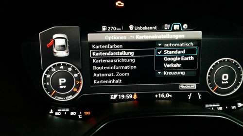

Ich war mit meinem TT (EZ 09/2014) in der Werkstatt da sich eine Blende vom Sitz gelöst hat und die anderen Blenden kleine Risse hatten.
Bei dieser Gelegenheit bekam ich noch ein Softwareupdate für das Kombiinstrument (Aktion 90I9, Kriterium FV, 21).
Ärgerlich ist nur, dass ich auf dem Heimweg feststellen musste, dass ich die Google Earth Kartenansicht nicht mehr angezeigt bekomme. Sobald ich von der Standardansicht auf Earthansicht umschalte, springt es sofort zurück auf Standard. Die restlichen Internetdienste (Traffic online, Audi connect, Napster) funktionieren einwandfrei.
Ich hoffe, dass ich deswegen nicht nochmal in die Werkstatt muss.

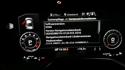

Kannst Du bitte mal schauen, welche MMI-Version nach dem Update bei Dir angezeigt wird? Danke :)

Wird bei dir nun der Drive select Modus im Drehzahlmesser angezeigt?
