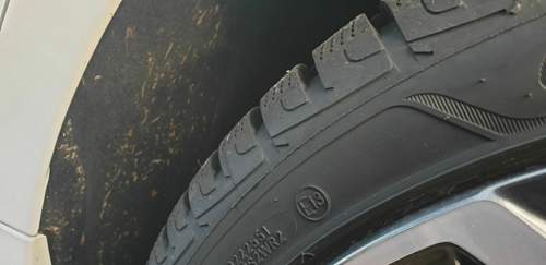

Für die Fahrzeugklasse und Preis ist die Außengeräuschisolierung ja auf dem üblichen Niveau.
Bei schlechtem Fahrbahnbelag, wie auch bei sehr grobkernigem, ist das Geräusch von den Reifen jedoch sehr laut und ich habe mit 68dB einen ziemlich leisen Sommer, wie Winterreifen.
Ich werde zur Zeit aufm Arbeitsweg schon sehr davon geplagt.
Aber man kann ja was dagegen machen, Stichwort dämmen. Nur ist das meistens etwas aufwendig und, da hand made, nicht ganz billig.
So bin ich absolut zufällig, über einen anderen Forum, auf folgendes Originalzubehör(!) für den neuen Ceed gestoßen -
siehe Bilder.
Radkästen Einlagen mit zusätzlichen Dämmung, werden über original vorhandene Montagemöglichkeit(Löcher, clips usw) über dem vom Werk installiertem "Karton" angebracht.
Der einzige hacken an der Sache, die gibts laut Teilenummern nur in Russland??
R8460J7201
R8460J7202
R8460J7203
R8460J7204
Das ist ja echt schade... Oder hat jmd schon davon gehört?
(Bilder sind nicht von mir. Habe auch mal verglichen, wir haben das nicht von Werk, wäre ja auch seltsam Proceed für Russland kommt auch aus Zhilina).

Könnte mir gut vorstellen, dass die Dinger besonders bei Regen etwas bringen. So wird das Spritzwasser von der Reifen nicht direkt auf die Karosse gespritzt, sodass sich diese Geräusche nicht direkt auf die Karosse und damit in den Innenraum übertragen können.
@mueck schrieb am 21. Oktober 2019 um 19:48:09 Uhr:
Wird das wirklich über das vorhandene Radhaus geschraubt/geklipst? Dann könnte es Probleme bei einigen Rad/Reifen Kombinationen und oder Tieferlegungen geben, denke ich.
Ob sich diese Art der Geräuschdämmung aber tatsächlich lohnt? Ich denke der Großteil der Geräusche dürfte sich doch über die Karosserie ins Innere übertragen, oder?
Und mal auf die schnelle geguckt, kostet eine (Stück) Verkleidung umgerechnet ca 30eur... Stellt sich erneut die Frage ob die 120 Euro plus Versand bei mutmaßlich 3, 4 db Dämmung lohnen. Oder halbiert sich der Pegel damit?
Nope keine Probleme, das Ganze sieht man auf den Bildern im 1 Post schon montiert, passt sogar noch unter das Seitenblech am Radkasten.
Und 120€ wären sicher günstiger als es den Fachmann machen lassen, wobei er im Prinzip das selbe machen würde - eine extra Schicht Dämmmaterial ankleben. Wenn man es nur i-wo in der EU bestellen könnte.

In Russland gibt es zusätzliche Innenkotflügel mit Dämmung, die sogar eine KIA Partnumber haben. Wenn man danach sucht, werden nur russische Seiten gefunden.
Kosten ca. 30-32€ umgerechnet pro Stück - Set also ca. 120-130€.
https://www.drive2.ru/l/540891277340706861/
https://www.kia.ru/.../?model=proceed&%3Bsection_id=7340536
R8460J7201
R8460J7202
R8460J7203
R8460J7204

Du kannst doch die Teile bei jedem KIA Händler in Russland bestellen und schicken lassen. Die Bestellnummer hast Du doch schon. Mail auf englisch und bei KIA Händlern Anfragen oder mal im www schauen, hier z.B.
https://rem.ru/.../
Also knapp 24€ nach heutigem Kurs, plus Porto und Versand und MwSt, evtl Zoll (s.unten).
Einfach mal auf Englisch anmailen und fragen ob die nach Deutschland verschicken. Dann mit PayPal oder Kreditkarte bezahlen und gut ist.
Ansonsten einfach mal rumfragen ob wer einen russischen Kollegen oder Verwandschaft hat, die bei der Mail auf russisch hilft. Google Übersetzer hilft auch zur Not.
So habe ich das mit meinen Teilen für den Stinger aus der USA und Korea auch gemacht. Einfach fragen, dass sind Kaufleute, die leben vom Verkauf.
