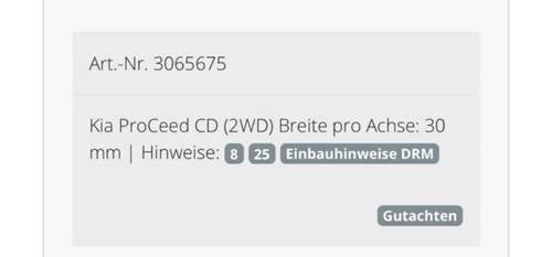

Welche Teilenummer haben deine Spurplatten? Denn für den proceed CD gibt es von H&R aktuell keine laut deren Homepage!
Edit: Anbei ein Auszug aus dem Gutachten der Spurplatten für den "normalen" Ceed CD...diese Auflage scheint bei dir nicht erfüllt zu sein...das hätte die Werkstatt merken müssen beim Räder aufstecken
Meines wissens nach gibt es da nur welche von Eibach.
Und selbst da muss man, wie bei allen Spurplatten darauf achten, dass die Stehbolzen in die Taschen der gewünschten Felgen passen.
Das ist also nicht unbedingt ein "Einzelfall" sonder muss immer beachtet werden.

Wie kann der TÜV das abnehmen wenn es nicht erlaubt ist.
Ich denke mal der TÜVler und die Werkstatt kennen sich schon von vergangenen Eintragungen...und dann wird eben nicht mehr so genau hin gesehen... Vertrauenssache, die dieses Mal schief gegangen ist....die schuld liegt eindeutig bei der Werkstatt...die hat nicht zugelassene/passende Spurplatten angebaut

In diesem Gutachten steht Nichts von proceed CD...das Gutachten ist nur für den normalen Ceed CD
Da steht doch klar und deutlich auch /-GT
Aber du hast doch einen PRO Ceed GT oder nicht??
Von dem steht da nichts
Edit: mit "normal" meinte ich den Ceed 5 türer (Hatchback)...egal ob GT oder nicht
Ach so jetzt habe ich verstanden. Puh aber trotzdem wir können 2 verschiedene Werkstätten das nicht bemerken und 4 verschiedene TÜV Gutachten?
Ja bin gespannt wie das jetzt weiter geht ... wer was bezahlen muss usw
Wenn du die Werkstatt mit der Umsetzung UND der Teile Beschaffung beauftragt hast, bis du aus dem Schneider...du bist schließlich nur Kunde (Leie)
Da ist der Anhang für den Proceed. Habe beim freundlichen angerufen und der meinte sonst hätten wir das alles nicht gemacht
https://www.h-r.com/bin/192XT0061.pdf
Das sieht ja schon mal gut aus....aber Klick mal auf den Hinweis 8 !!!
Da sieht die Sache wieder anders aus...denn die mitgelieferten Muttern stehen eindeutig über die Spurplatten heraus...
Also bleibt der schwarze Peter weiterhin bei der Werkstatt...die haben es falsch gemacht

Hoffe nicht das jetzt die originalen Radbolzen im arsch sind und dadurch jetzt auch die Unwucht bei den Winterreifen ist. Bin jetzt erstmal mit dem Auto von der Frau unterwegs. Ich halte euch auf dem laufenden was es gibt
Das ist genau das was ich vorhin erwähnte, es muss immer darauf geachtet werden, dass die Taschen der Felge auch zur Spurverbreiterung passen...
Naja du bist tortzdem als Kunde raus und die Werkstatt muss für den Schaden aufkommen und dir alles wieder in Stand setzten. Neue Radbolzen sind für eine Werkstatt nicht allzu schwer einzusetzten falls diese verformt worden sind.
