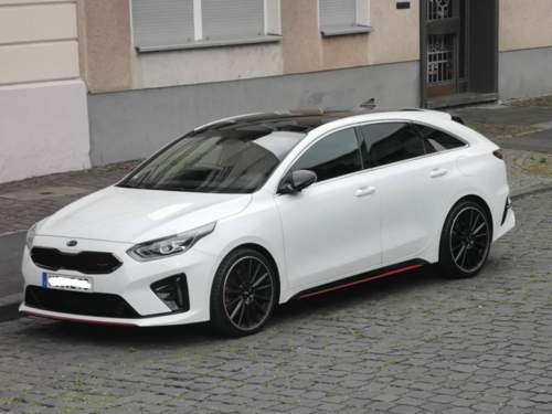

Ich habe heute diese genommen, mit Goodyear Vector 4Seasons. Ganz furchtbar. ;-) Erschwerend hinzu kommt,... die fahren sich auch noch ausgesprochen gut.
Wer's aushält, kann sich das Foto ja mal ansehen. Schönen Abend.

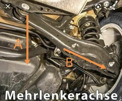

@Pistensau-1 schrieb am 30. Juni 2020 um 20:04:34 Uhr:
Durch die Tieferlegung wandert die Reifenfläche mehr ins Radhaus.
Häää?? Wie soll das denn gehen ? 😕
Durch eine minimale Änderung des Sturz.
Du musst dir im Prinzip vorstellen, dass das Auto -übertrieben ausgedrückt- X-Beine bekommt.
Wenn sich der Sturz ändern ok, aber durch eine einfache Tieferlegung ändert sich der Sturz ja nicht automatisch !
@Pistensau-1 schrieb am 30. Juni 2020 um 20:23:19 Uhr:
Der Sturz verändert sich bei einer Tieferlegung. Bei einer Tieferlegung kommt das Fahrzeug tiefer (Pfeil A). Wenn der untere Lenkerarm weiter runter kommt, dann wird dieser automatisch Richtung Rad gedrückt (Pfeil B). Dadurch wird der Sturz verändert. Ich hoffe die Skizze ist etwas verständlich.
Mehrlenkerachse
@Grune1989 schrieb am 30. Juni 2020 um 20:36:54 Uhr:
Genau, hab ja auch nicht behauptet, dass man dann ET30 nehmen kann :-) minimal wandert die Fläche durch den Sturz rein und das reicht ja auch schon. Weil wie gesagt, 8,5x19 ET45 passt ja soweit und bei ET40 hilft die Tieferlegung etwas nach :-)

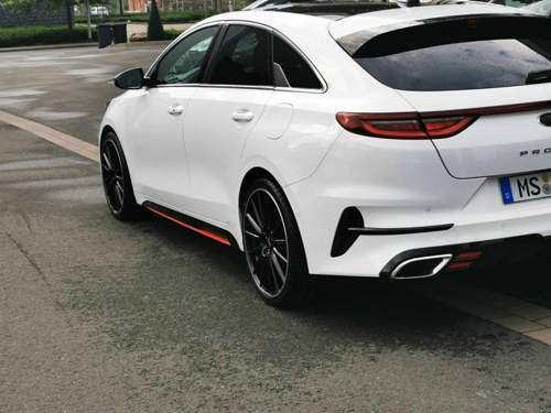

Hab heute die Borbet GTX montiert und eingetragen.
Für die die es interessiert, auf Bildern 1 und 2 sieht man sie ohne Federn.
19 Zoll richtig?
Exakt sind 19“
Sehen definitiv stark aus! Wäre mir jedoch nicht so sicher mit den 19 Zoll. Befürchte dort einen Verlust an Komfort sowie einen erhöhten Spritverbrauch.
Sprit muss ich mal beobachten. Bezüglich Komfort ist das für mich noch angenehm, mein vorheriges Auto war deutlich härter.
🙂 Sind auch 19 Zoll. Klar wird er etwas härter, weil ja weniger Gummi ist. Aber mehr Sprit verbraucht er dadurch nicht. Wie auch ? Reifenbreite bleibt die selbe (225er) nur die Felgengrösse ändert sich ja von 18 auf 19 Zoll und das Gummi von 40 auf 35.
