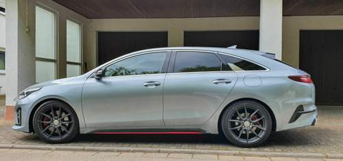

Hi zusammen...
jetzt gibt es ja so einige Threads zu dem Thema Federn bzw. Tieferlegung beim ProCeed.
Habe jetzt einfach mal mich dem Thread hier angeschlossen und wollte gerne eure Erfahrung bzw. Meinung wissen.
Denn ich habe mir genau die H&R Federn einbauen lassen ( 28725-5 sowie 28725-6 beträgt die Tieferlegung Vorne Hinten 30mm ) bei meinem Neuwagen.
Und als ich diesen dann vom Händler abgeholt habe... sah ich diesen "Hängearsch" auf dem ersten Blick! Leider optisch nicht wirklich schön...

Die Messung an meinem Wagen hat ergeben:
vorne: vom Radkasten bis Mitte Felgenkappe 340mm bzw. vom Radkasten bis Reifendecke 30mm Luft zwischen ( 2 Fingerbreite )
hinten: vom Radkasten bis Mitte Felgenkappe 320mm bzw. vom Radkasten bis Reifendecke zwischen 15 bis 20mm Luft zwischen ( 1,5 Fingerbreite )
Ich freue mich über eine Antwort von Ihnen und verbleibe
mit freundlichen Grüßen
( Von H&R noch keine Antwort zur Zeit erhalten )
Habt ihr evtl. eine Idee oder wieso das so ist... da auf den H&R Bildern es anders aussieht als bei meinem... ? Oder sind eure Erfahrungen mit den Federn? Freue mich über eure Hilfe.

Bei mir ist es gefühlt mit dem H&R Federn eher umgekehrt, ich habe eine schöne Keilform. Er ist vorne also tiefer als hinten. Den "Hängearsch" habe ich allerdings z.B. auf Facebook auch schon gesehen, meist jedoch im beladenen Zustand.
Ja, verrückt! Wieso ist das so??
Das Keilförmige wäre mir sogar eher lieber als so ein Hängearsch... das Fzg. sieht damit komplett beladen aus, ist es aber gar nicht! 🙁
Wie kommt sowas zustande... hast du dir auch die gleichen Federn einbauen lassen?

Bei meinen h und r Federn ist die Keilform auch da. Wobei sich das ganze ja auch noch setzt. Aktuell kam er vorne etwas tiefer als hinten.
20200428
Sind das 18“ Felgen?
Bin am überlegen ob ich 19“ mit der geplanten Tieferlegung überhaupt brauche.
18zoll dotz misano gunmetal ^^

Hi...
ja, haben die sich! Und H&R sagte auch, das es nicht sein kann bzw. darf!
Ende vom Lied war, dass das Autohaus falsche Federn verbaut hat!!!! und der Tüv diese sogar eingetragen hat im Fzg. Schein!
Ohne Worte!
Jetzt ist aber alles wieder richtig und alles so wie es sein soll... 🙂
