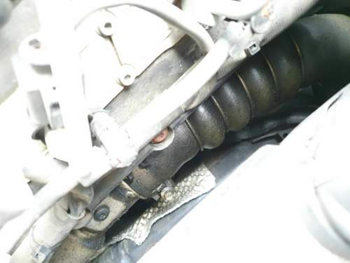

So, ich bin gerade nochmal im Keller gewesen und habe mir das alte Teil angeschaut. Es ist tatsächlich ein Rohr und nicht flexibel. Hatte das wohl mit einem der anderen Fahrzeuge verwechselt. Eine dezente pn hätte als Hinweis sicherlich gereicht, allerdings hätten sich hier dann einige natürlich nicht profilieren können. Starke Typen! 🙂
Das geriffelte an dem Verbindungsrohr dient dem entkoppeln von Schwingungen. Bei allen von mir gewechselten war eben immer diese, ich nenne es "Stauchung", gerissen- wo die Abgase entfleuchten.

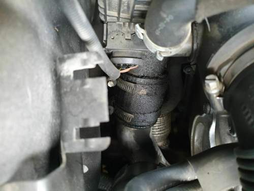

Hi Leute. So sieht aus in die 2 Bilder. 1x LLK schlauch und die 2 Bilder kenn mich nicht aus aber ist auch von LLK oder? Meine Frage ist was soll ich machen? Und was bedeutet das Sauerei? 🙂) . Danke !

@Peter91 schrieb am 3. Januar 2020 um 13:57:44 Uhr:
Das ist in erster Linie erstmal nur Ölsiff und nichts mit Abgas zu tun. Lass mal jemanden drüber schauen, der die Technik etwas kennt, dass führt hier sonst zu nichts.
