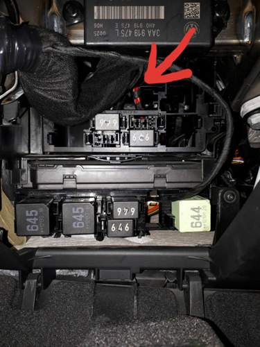

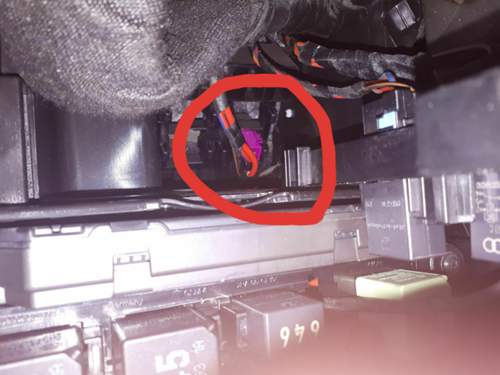

Das ist auf jeden Fall das Laderelais für die Zweitbatterie. Wie man das raus bekommt, kann ich nicht genau sagen. Ich habe bei mir die Zweitbatterie zwar nachgerüstet, aber habe das Relais nicht an diese außerordentlich ungünstige Position gebaut.

Danke .... da bin ich schonmal einen Schritt weiter.
Es scheint sogar Tatsächlich defekt zu sein.
Ich habe von hinten ein Multimeter reingequetscht und habe an den beiden Kabeln Durchgang.
Hat irgendjemand einen Hilfreichen tip zum ausbau ?
Habe nun schon die Klappe unter der Frontscheibe fahrerseite abgebaut (Wischerarme ab, Wasserkasten ab, Wischgestänge raus, Deckel runter)
Dahinter ist aber eine Art "Filzpappe" die ich Zerstören müsste um dahinter zu schauen.
Das kann doch nicht sinn und zweck dieser Konstruktion sein oder ?
Sollte man Tatsächlich wegen eines Defekten Relais das Armaturenbrett ausbauen müssen ??? Oder gar seine Innenraum dämmung Zerstören müssen ?

@Bloodymery schrieb am 10. September 2018 um 18:44:00 Uhr:
Habe nochmal den Relaiträger weggemacht.
Aber da kommt man so nicht ran.Das ist bestimmt eine der VW Konstruktionen wo die Halbe innenausstattung raus muss.
Links und rechts ist jeweils eine Rastnase am Träger, diese drücken und am Kabel das Relais raus ziehen.

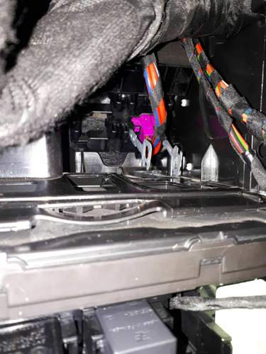

Da ich mit meinen Pfoten keine Chance habe da ran zu kommen, habe ich Entriegelungshilfen vom Radio benutzt.
Das neue Relai werde ich irgendwo nach Vorne verlegen wo die anderen auch sind.

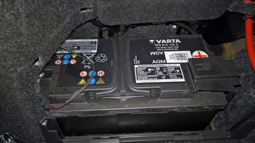

auf meinen Bild kann man ja erkennen, das diese 92Ah und 520A laut DIN hat, eigentlich für einen Trecker geeignet 😰 aber mehr der Standheizung entspricht

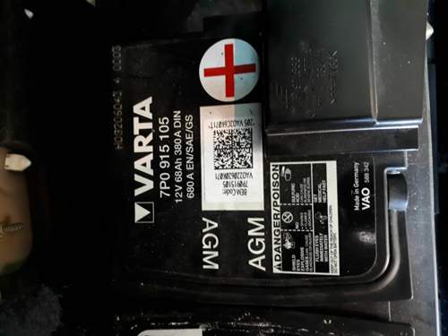

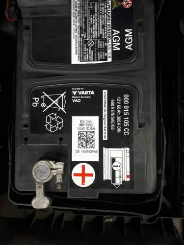

@tomworld schrieb am 11. September 2018 um 19:25:32 Uhr:
ich weiß von den Dieseln, das dort eine in den Motorraum passt und wenn eine Standheizung verbaut ist, es noch eine kleinere zweite Batterie hinten links im Kofferraum gibt und das sollte original auch eine AMG sein
Nicht ganz Richtig.
Bei mir sind vorne und hinten 100% identische Batterien verbaut.
AGM 68 ah 380A DIN. (Siehe Bild)

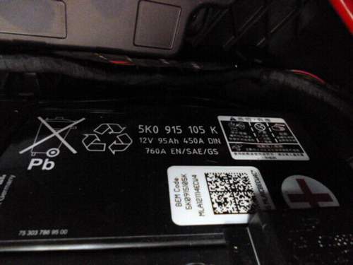

@tomworld schrieb am 11. September 2018 um 16:53:54 Uhr:
@thomashaa schrieb am 11. September 2018 um 11:19:01 Uhr:
Woher kommt diese Erkenntnis bzw. von welcher Quelle stammt diese Info?
Denn ich habe nur eine Batterie und die ist hinten und ist definitiv keine AGM-Batterie!ich habe auch einen 3.6 + Standheizung und hinten ist original definitiv eine AGM-Batterie verbaut, aus besagten Gründen
Ist deine wirklich die Originale?

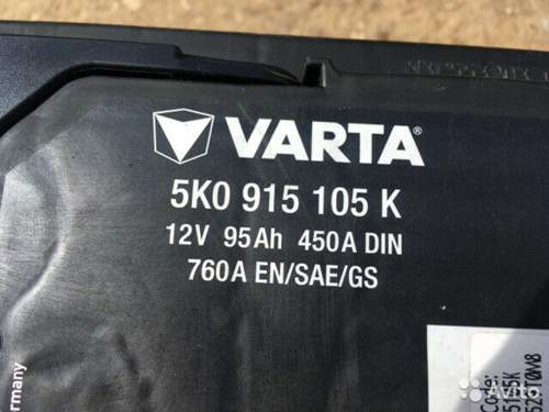

Meine ist Original und sieht so aus: siehe Foto.
Und nach den Infos, die ich hier im Forum erhalten habe ist sie keine AGM.

Hast du dein Fahrzeug neu bei VW gekauft?
Ich hege weiter Zweifel, dass deine die originale sein soll, auch wegen der Kapazität etc.
Oder hast du zwei Batterien?
Es scheint so zu sein, siehe link oben, dass nur beim 3,6 er Kombi hinten AMG verbaut wird (..."weil beim Kombi der Kofferraum mit zum Innenraum gehört"😉, aber bei nur einer, ist das eine ziemlich geringe Kapazität.

jetzt zu deiner Batterie 5K0 915 105K
es ist keine AGM aber aus meiner Sicht erfüllt sie die Anforderungen
