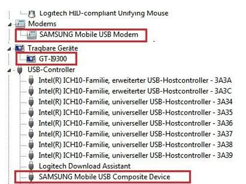

Wenn ich bei meinem Samsung Galaxy S3 das Bluetooth ausschalte und das Handy via Kabel an das AMI meines 4G anstecke, wird das Handy vom AMI/MMI nicht erkannt (Gerät wird nicht unterstützt). Es wird nur der Akku geladen.
Das Galaxy S3 hat ICS als Betriebssystem. Seit ICS wird das Handy nicht mehr als Laufwerk eingebunden sondern als Gerät (Schau mal unter Windows). Das hat den Grund, dass im Falle einer Laufwerkseinbindung der Speicher auf dem Handy nicht zur Verfügung steht, als Gerät eingebunden aber schon. Mit einem reinem USB-Host wie es das AMI nunmal ist wirst Du kein Laufwerk sehen. Es gibt aber verschiedene Themen wie man zumindest die externe SD Karte als USB Laufwerk einbinden kann. Das musst Du mal in Android Foren nachschauen. Auf jeden Fall hat das mit dem Kabel erstmal nichts zu tun.
Liebe Grüße
RudiTB
Hallo und vielen Dank für Deine Ausführungen. Im Gerätemanager meines PC's taucht das SGS3 a. a. als tragbares Gerät und als Mobile USB Composite Device auf (siehe Bild). Also auch als USB-Gerät. Oder verstehe ich da etwas nicht?

Leider kann das LG Optimus 880 kein rSap. Über die Qualität welches das beste Handy im allgemeinen war mein Tip ja nicht gemeint. Nur wenn man halt rSap haben möchte ist die Anzahl der möglichen Geräte halt begrenzt. Das Samsung Galaxy S3 habe ich mir nur aufgrund der rSap Implementierung geholt. Vorher hatte ich ein LG Optimus Speed. Dort war rSap auch mit der hier vorgestellten App nicht möglich.
