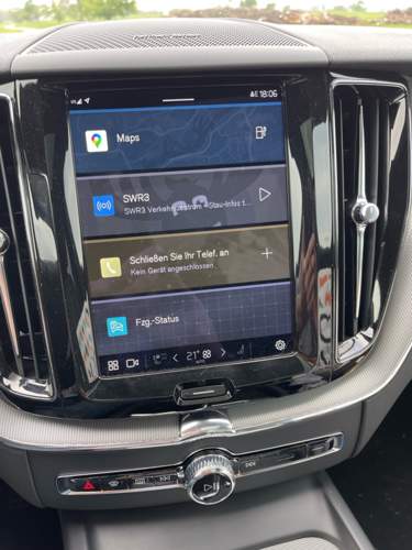

Habe seit Mitte September den neuen XC60 R-Design Modelljahr 2022 mit dem Android-Navi bekommen (Neufahrzeug). Seit ich ihn fahre treten immer Abstürze des kompletten Infotainmentsystems während der Fahrt auf! Fahrer- und Centerdisplay erscheinen dann plötzlich während der Fahrt in einem grellen Farbton (grün, lila, blau, orange abwechselnd...) und werden dann nach ein paar Sekunden schwarz. Anschliessend macht das System einen Reboot und nach ca. 3 Minuten ist dann wieder alles da. Während einer einstündigen Fahrt wiederholt sich dies ca. 4x.
War schon in der Werkstatt und es wurde die komplette Auto-Software neu draufgespielt. Ohne Erfolg! Telefonierte dann mit einem Android-Produktspezialisten von Volvo und der meinte mit einem Reset auf Werkseinstellungen (in den Einstellungen) sollte das Problem behoben sein. Nachdem ich den Werksreset durchführte habe ich nicht nur die Abstürze weiterhin, es geht auch kein Radio (DAB+FM) mehr, teils ist die Internetverbindung weg, zu allen Überfluss lässt sich jetzt das Centerdisplay nicht mehr abschalten. D.h. es läuft auch weiter nachdem ich das Auto verlassen und abgeschlossen habe.

Mein System spinnt seit dem 1. Tag herum: Zuerst Komplettausfälle ab etwa 1 Stunde Fahrzeit. Dann sporadisch unterschiedliche Fehler: Standheizung lässt sich in etwa 20 % der Startversuche nicht starten - Absenkung des Hecks (Luftfahrwerk) streikt auch immer wieder - und heute zum wiederholten Male Ausfall von Heizung / Gebläse / Heckscheibenheizung. Außerdem fehlte komischerweise das Blinker „Klickgeräusch“. Außerdem ging nach dem letzten Update der Sprachbefehl „Hey Google“ nicht mehr. Zeitweise kam die Fehlermeldung „das Mikrofon ist defekt - Wartung erforderlich!“
Nach „Reset“ des Systems geht es aber wieder - dafür wie beschrieben Ausfall der Heizung etc.
