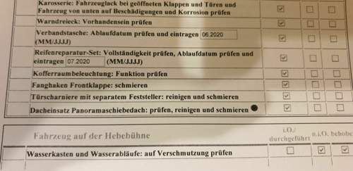

Mein 4G war letzten Freitag zur Inspektion bei VW und auf der Rechnung stand dann Schiebedachabläufe hinten ohne Funktion. Nach Rückruf heute sind die Abläufe vorne beidseitig frei und hinten beidseitig dicht. Bevor ich das jetzt überprüfen lasse wollte ich mal nachfragen ob der 4G überhaupt 4 Abläufe, in der jeder Ecke einen hat oder ob es so korrekt ist, dass nur vorne das Wasser abläuft ? Und weiss jemand ob das unter die Garantie fällt ?

Bei den Abläufen ist es nicht so einfach die sauber zu machen. Von oben kommt man. Nicht ohne weiteres ran und unten muss die Radhausschale raus. Durchstechen mit einem langen Draht würde ich vermeiden, weil dadurch der der Schlauch abgehen kann und denn hast nen richtigen Hauptgewinn. Ist also keine kleine Sache, die einmal mal nebenbei beim Service gemacht werden kann.
FYI: Panodachreinigung und -fetten ist über die Wartungspauschale (bei mir ca. 32€/Monat) abgedeckt.
Wenn die Abläufe dicht sind ist es eine Reparatur und kein Service mehr.
Also ich habe in meiner Wartungsliste eindeutig zu stehen :
Dacheinsatz Panoramaschiebedach: prüfen, reinigen und schmieren .
20200122-181812
Reinigen heißt die Schienen reinigen bevor neues Fett drauf kommt. Die Abläufe werden natürlich auch gespült. Wenn die aber zu sind sieht es anders aus. Vorne geht es noch weil die Relativ einfach zu erreichen sind in der A Säule. Hinten wird’s problematisch. Frag doch einfach mal nach bei dir im AH.
@RiseFM ja ich weiß dass man an die hinteren nicht ohne einen gewissen Aufwand kommt.
Ich bin aber der Meinung das Audi das dann anders formulieren sollte. (... zB. Gleitschienen vom Pano. reinigen und fetten)
.. aber ich werde bei meinem in gewissen Abständen mal selber nachsehen /beobachten .
