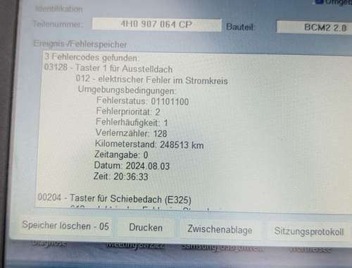

Hab fast das gleiche Problem.. Auto stand jetzt 3 Wochen in der Garage und gestern mal wieder gefahren und dann ging es nicht mehr 🙁
Rollo geht ohne Probleme vor und zurück, nur Panoramadach lässt sich nicht hoch oder zurück fahren, also keine Funktion.
Pxl-20240803

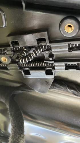

Hallo, mein Panoramadach ging erst nur noch auf Kippstellung auf und fing, als ich es normal öffnen wollte an zu knacken und es verkannte sich beim öffnen. Danach ließ es sich nicht mehr schließen.
Ich habe dann den Motor abgebaut, und gesehen das der Seilzug sich verbogen hatte.
Meine Frage an euch ist, gibt es diesen Seilzug einzeln zu kaufen?
Oder muss ich das ganze Dach erneuern?
Ich habe schon viele Beiträge zum Thema Panoramadach mir angeschaut, aber nichts darüber gelesen.
Danke
Torsten

So wie es aussieht, hat sich etwas ausgehängt.
Brechen wird da nicht viel, ausser die mitnehmer.
Ganzes Dach erneuern, was meinst du? Abschneiden und neues drauf?? Viel Spaß beim TÜV!!

Man müsste erstmal wissen, warum der Seilzug ausgehangen und geknickt ist.

Da wird an der Kulissenführung was geklemmt haben und der Motor hat da gegen gedrückt bis sich der Seilzug rausgedrückt hat.
Den Schiebedachdeckel ausbauen und versuchen den Zug durch verschieben der Kulisse in die Schiene zu bekommen.
Die Kulisse links und rechts durch verschieben auf 0 Stellung.
Den Deckel wieder einbauen und den Motor wieder einsetzen.
Den Deckel manuel schließen.(Notschließung)
Im Frühjahr oder Sommer einen neuen Schiebedachrahmen einbauen.
