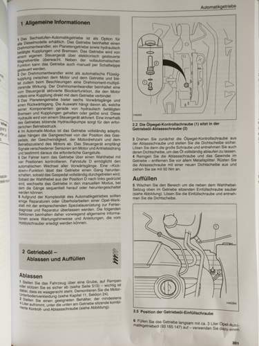

Die Vorgehensweise ist genau festgelegt, wie das Transmissionsfluid aufgefüllt, bzw. gemessen wird. So wie ich es interpretiere was geschrieben steht würde ich sagen, da ist einiges falsch gemacht worden. Leider kann man das Fluid nicht einfach ablassen und wieder auffüllen.
Vielleicht hilft das weiter.

@Divohue schrieb am 29. August 2023 um 14:33:32 Uhr:
Auch die Anleitung ist nicht wirklich korrekt. Lässt man aus der Kontrollbohrung das Öl auslaufen, kommen nur ca3 Liter aus dem Getriebe. Die Gesamtfüllung liegt aber bei 9 bis 10 Liter. Das liegt daran, daß das meiste Öl im Wandler, Getriebeölkühler, Pumpe, Schaltkasten usw verbleibt.
Ein vernünftiger Ölwechsel wird mit nem speziellen Gerät realisiert welches gleichzeitig das alte Fluid absaugt und entsprechend neues Fluid nachführt. Die Ölkontrollen werden bei LAUFENDEM Motor durchgeführt und dies bei festgelegten Temperaturen. Den Schalthebel bei ausgeschaltetem Motor zu betätigen hat keinen Nutzen, weil das Fluid nicht im Umlauf ist. Des Weiteren wird nach der korrekten kontrolle über die Kontrollbohrung das Getriebe mit einer festgelegten Menge Fluid „überfüllt“
Sollte man beim Getriebeölwechsel nicht auch die Ölwanne abschrauben und den Filter entleeren?! In der Ölwanne und dem Filter sind auch ca. 3 Liter Öl, sodass du insgesamt ca. 7 Liter ablässt und auffüllst.
Its aisin af40....no pan remove, no filter change...its well know.
Full AT is 7L, but you can change only 2.5-3L at a time.
Too much oil is not good. Procedure is below
https://...uxhallownersnetwork.co.uk/.../#post-4056717
Hi hallo,
aus welchem Buch ist diese Beschreibung des AF40?
Gruß, René
