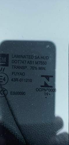

Hallo alle zusammen.
Bei meinem Insignia musste die Frontscheibe gewechselt werde ( ein etwas grösserer Steinschlag) . Dachte eigentlich das dies keine grössere Sache sei. Nach den ersten paar Metern mit neuer Scheibe, dacht ich ich bin besoffen. Die Zahlen im Headup Display werden , wie soll ich sagen, mit der Krümmung der Scheibe mitgezogen. Also bei jeglicher Kopfbewegung. Auf alle Fälle nichts ist mehr so wie es mal war.
Könnte mir jemand einen Tip geben, liegt es an der Scheibe oder muss das Headup neu kalibriert werden?
Hoffe ihr könnt mir helfen.
Themenstarteram 28. August 2020 um 19:44
So, vielen Dank nochmal für alle Kommentare und Tipps. Die Frontscheibe wurde jetzt gegen eine originale Frontscheibe gewechselt und siehe da, alles funktioniert wie am ersten Tag.
Schönes Wochenende Euch allen.

Kannst Du vielleicht mal ein Foto des Scheibenstempels der Neuen einstellen?Danke
Themenstarteram 29. August 2020 um 16:31
Hier der Scheibenstempel der alter Originalen und der Neuen ,welche aber nicht bei Opel eingesetzt wurde.
Danke - diese ist definitiv Original und vom gleichen Produzenten und in 2019 produzieret worden.
