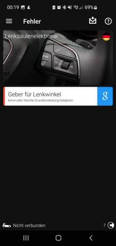

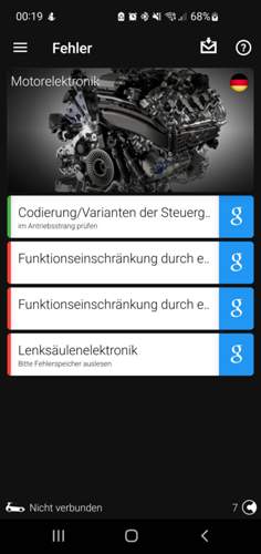

Ich habe mich heute daran gemacht mir ein multifunktionslenkrad einzubauen + Tempomat und bordcomputer habe alle nötigen Teile bestellt gehabt und erstmal die Zündung + innerlicht angemacht und die Batterie abgeklemmt und Kappe wieder rauf damit es nicht aus Versehen zum kontakt kommt und mich der airbag begrüßt habe mich auch geerdet und lieber paar Minuten gewartet wegen krich strom alles ausgebaut und getauscht hat auch ohne Probleme geklappt habe die einkerbungen eingehalten vom lenkrad wie es von der Verzahnung möglich war nun kam es zu dem Punkt Batterie anklemmen gesagt getan wollte dann mich ans codieren machen aber mein auto hat gleich denn neuen schleifring erkannt und denn Boardcomputer, Tempomat und MFL von alleine codiert habe meinen Motor gestartet dachte es wäre alles gute dann zeigte mein auto dauerhaft EPC ohne Leistungsverlust nach knapp 20 km ging dann das Tempomat wie es auch soll und EPC ging aus war wohl der fehler aber da am anfang wo die EPC anging zeigte mein auto ESP Störung ohne fehler code im Steuergerät nur die leuchte was ich nicht verstehen kann hatte das vorher auch nicht und die multifunktionstasten gehen nicht aber wenn ich abblendlich an leuchten die Tasten haben aber keine funktion und beim bordcomputer hebel kann ich nur die digitale Geschwindigkeit anzeigen lassen mit dem reset Knopf der eigentliche Knopf dafür geht nicht dazu gibt es mehrere fehler einträge auf einmal im Steuergerät habe versucht die zu löschen aber der eine bei der lenksäulen elektronik ist dauerhaft da und bei der bremsenelektronik ist es der selber gleich 2 mal und der eine fehler der motor Elektronik der grün ist kam da sich das Tempomat von alleine codiert hatte aber der kam nicht wieder ich weiß nicht so ganz weiter und ich habe auch keine grundeinstellung verändert selbst wenn mein codiert gerät speichert alte und neue Werte was sehr gut falls man was falsch macht kann man denn alten einfach wieder angeben wie kann ich die grundeinstellung wieder einstellen und die multifunktionstasten zur Funktion bringen genau wie denn Boardcomputer?
Codieren kann ich mit obdeleven und habe die ultimative Variante das heißt vollen Zugriff auf Steuergeräte
Fehler code 1.
Fehler code 2.
Fehler 3.

Der Lenkwinkelsensor muss angelernt werden, dazu gibt es Threads!

Motorstg und Lenksäulenstg richtig codiert? Evtl. ein ACC statt Tempomathebel verbaut worden?
