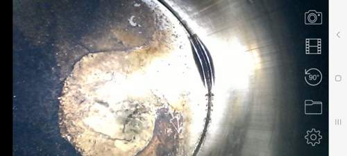

-Zylinder mit der Endoskopkamera angeschaut: Sieht alles okay aus, bei Zylinder 3 ist ein ganz wenig Öl im Brennraum

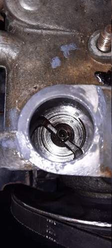

-> ich habe noch einen ersatzverteiler sa gehabt und wollte diesen mal einbauen, was mir direkt auffällt dieser schaut mit dem Finger in eine ganz andere Richtung als der originale?! Der originale bosch zeigt Richtung 18 Uhr ungefähr und auf die kerbe im Verteiler, der Nachbau eher Richtung 11 Uhr????
Ich habe mal ein Bild vom Verteilertrieb im motor angehangen: motor steht hier auf ot zyl 1, sitzt dieser für euch richtig im Block??

Verteiler mögen bzgl. der Position tatsächlich unterschiedlich stehen. Selbst wenn man die Verteilerwelle 180* verdreht einbaut, kann der Zündzeitpunkt korrekt eingestellt werden. Der Finger zeigt eben in die andere Richtung. Meist stößt aber die Unterdruckdose irgendwo an, weshalb dieser Fehler korrigiert wird. Zusammenfassend ist aber die Kombination Verteiler und Welle eigentlich idiotensicher, da man ja diesen solange dreht, bis OT 1.Zylinder und Kerbe übereinstimmen.

Entschuldigt bitte, anbei das Foto vom Verteilertrieb. Bei Aufnahme des Fotos steht Zylinder 1 auf OT.

Wenn das die Stellung im Zünd-OT des ersten Zylinders ist, dann ist die Welle ziemlich daneben.
Wird aber nicht die Ursache von Problemen sein, wenn die Zündung dennoch korrekt eingestellt ist.
