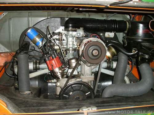

Beim Boxermotor sind ja längere Wege im Ansaugrohr als beim Reihenmotor, darum die Vorwärmung vom Auspuff über die kleinen Rohre. Die 2. Vorwärmung um die Vergaservereisung zu verhindern ist der Pappschlauch vom Auspuff zum Luftfilter. Gibt Luftfilter die haben ne automatische Umstellung (Sommer/Winter) und ältere, da muß man die Klappe mit der Hand umstellen. Wenn der Schlauch fehlt, kann bei minus Temperaturen der Vergaser vereisen, was sich durch ruckeln, bis ausgehen bemerkbar macht.
Foto: T2 Bullimotor, beim Käfer ist es ähnlich. 2 Schläuche vom Kühlgebläse zu den Wärmetauschern, und der 3. für die Vorwärmung.
