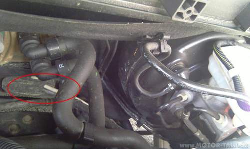

Original geschrieben von UltraAram
Hy, wo finde ich die Seilzüge zum schmieren? unterm Schaltsack oder unterm Auto? 🙂🙂 Danke...
die laufen von unterm Schalthebel (Schau mal in meinen Blog, da sind ein paar Fotos der zerlegten Mittelkonsole, auf denen man die beiden Züge sieht) an der Stirnwand raus (siehe anhängendes Foto) unterhalb der Batterie am Getriebe ist dann Schluss, da habe ich kein Foto.😁
Imag0805a
Danke für die Info, aber am Seilzug ist ja ein schutz, wie komme ich den da dran um den zu schmieren und was nehme ich am besten, habe Caramba Super hier, oder soll ich sowas wie Kupferpaste nehmen?
in meiner Lehrzeit vor "ca. 100 Jahren" haben wir jeden neuen Bowdenzug bevor er eingebaut wurde erst mal von einer Seite tröpfchenweise mit Knochenöl (Nähmaschinenöl) befüllt, solange bis es auf der anderen Seite rauslief. Das könnte sich heute kein Mensch mehr leisten, da das je nach Zug doch einige Zeit dauerte. Dann allerdings war die Seele und der Mantel richtig schön getränkt und das hielt "ewig".
Kupferpaste ist da nicht das richtige, da kannst du auch Pattex reinschmieren, dürfte die gleiche Wirkung haben. Caramba? vielleicht. Das Zeug darf halt nicht verharzen und muss säurefrei sein.
Ich würde die beiden Züge am Getriebe aushängen, soweit wie möglich nach oben nehmen und nach der guten alten Schule mit Nähmaschinenöl tränken. Dabei die Seele (nicht deine, das Seil wenn du so willst) immer schön bewegen.
Wenn man es irgendwie dort hin(ein) bekommt, dann nimm am besten Silikonspray. Das Zeug flutscht wie Sau und verklebt nicht so schnell.
