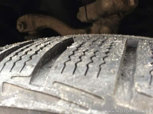

Ich habe aktuell Probleme mit meinen Winterreifen.
Vorerst ein paar Hintergrundinfos:
Auto: A6 4F, Bj.2011, 3.0 TDI.
Reifen: Dunlop SP Winter Sport 3D AO, 225/50 R17 98H XL
Vielleicht haben mehrere 3.0 TDI fahrer das gleiche Problem, darum habe ich das Thema nicht im Reifenforum gepostet.
Hinten (jeweils links und rechts) aussen löst sich bei mir das Profil. Hab ein Bild davon gemacht und es rot umkreist. Eigentlich habe ich noch gute 5 mm Profil. Ich rase nicht durch die Kurven und bin eher der dezente fahrer, darum bin ich über die Reifen echt überrascht.
Habt ihr auch solche Probleme?
Viele Grüße
Dalmatino1979

@ TE: viel erfolg mit der dunlop reklamation, ich hoffe die geben nach, weil normalerweise sollte sowas nicht passieren, anscheinend materialfehler...
wenn nicht, dann sollten sich einige hier zusammen tun und gemeinsam reklamieren, vielleicht habt ihr dann mehr erfolg. dann kann dunlop eh nur nachgeben.
normalerweise hätt ich gesagt, sowas kommt wenn man den winterreifen im sommer fährt, aber jetzt gerade haben wir märz.
viel glück.

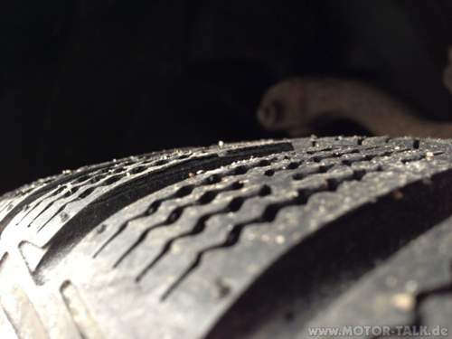

Ich habe heute bemerkt, dass meine Bridgestone blizzak lm 35 (225/50R17 98V, DOT 22/11) nach nur 8000 km bereits zu einer Zägezahnbildung neigen, anbei befinden sich 2 Bilder, wo ich versucht habe diese einzufangen... :)
Ich finde es schade, dass man nichtmal mehr die Namenhaften Reifen kaufen kann, ohne sich nach kurzer Zeit über solche Probleme zu ärgern.
Nachdem ich eben mit Brigestone Deutschland telefoniert habe und ihnen mein Problem geschildert und die Bilder zugesendet habe, warte ich nun auf den Rückruf, mal schauen was sie dazu sagen.

..kann ja sein,daß ich hier jetzt was nicht richtig erkenne....aber Du meinst nicht die Lamellen,des Reifens:confused::confused:...zur Erklärung:..moderne Winterreifen sind alles Lamellenreifen...diese müssen sich selbst "nachschärfen"...das ist das Prinzip,eines Lamellenreifens,dadurch kommt der gute Grip zustande....ich bin mal gespannt,was Bridgestone zurückschreibt...

Anbei die Stellungnahme seitens Bridgestone:
Laut Ihrer Beschreibund und Schilderung zum Problem, vermuten wir, dass an zwei der vier Reifen ein leicht sägezahnförmiger Abrieb vorliegt, welcher auch ursächlich für die Abrollgeräusche verantwortlich sein dürfte. Neben einem sägezahnförmigen Abrieb, können auch „aufgestellte Lamellen“ dazu beitragen, dass der Reifen lauter abrollt. Das aufstellen der Lamellen, tritt in den meisten Fällen bei leistungsstarken Fahrzeugen auf, welche auch ein hohes Drehmoment erzeugen. Durch die Lamellierung, ist der Reifenblock weich und flexibel, so dass sich die Lamellen bei zu hoher Krafteinwirkung aufstellen bzw. spreizen.
Dies ist jedoch technisch speziell bei Winterreifen nicht zu 100% zu vermeiden. Gerne prüfen wir Ihre Bereifung auf einen möglichen Produktions- und/oder materialbedingten Mangel in unserem technischen Qualitätszentrum. Aus diesem Grund, möchten wir Sie bitten, die Bereifung über Ihren Händler zu beanstanden.
Sobald sich der Winter endlich mal verzogen hat und ich ohne Bedenken auf Sommerräder umstellen kann, gehen die Winterräder zu Bridgestone ins "Qualitätszentrum"
