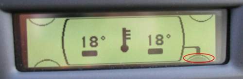

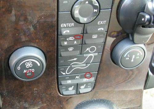

Hallo
seit 10 Tagen habe ich das Problem, das die Linke Seite meines V50 nur warme Luft aus den Düsen kommt und rechts alles normal funktioniert bzgl Vorgabe Temperatur, Stärke des Luftstomes. Nur links kann ich nichts so richtig bewirken, was immer ich auch einstelle?!?! Im Anhang sind 2 bilder mit meinen Einstellungen. Im Bild Anzeige_klima ist rechts noch eine Feld zu sehen was ausgefüllt ist mit einem Raster, links jedoch nicht? hat das was damit aufsich?
Was kann da defekt sein? Vielleicht hat einer einen Tipp?
Danke schonmal
Anzeige-klima
Einstellung-klima

Offenbar hast Du am Temperaturknopf für die rechte Seite gedreht und sofort danach das Bild gemacht. Denn bei einer Drehbewegung an einem Knopf ist der jeweilige dazugehörender Halbkreis mit einem Raster versehen, bevor das Bild nach einigen Sekunden in den normalen Modus zurückkehrt.
hm, ich habe da ja nur einen Knopf, für beide Seiten. Wenn ich den drücke wird die rechte Seite untersstrichen und kann dort die Temperatur abweichend von der anderen Seite manipulieren, drücke ich weiter kann ich links manipulieren, drücke ich nochmals kann ich beide manipulieren.
Was hat es denn mit der Berasterung auf sich?
Also, noch mal zum Hintergrund mit dem grau-hinterlegten Raster, habs gerade noch mal selber ausprobiert:
Rechts unten wirds hinterlegt, wenn du auf der rechten Seite der Bedientafel am unteren Rädchen drehst.
Probier mal die Lautstärkeregelung, den Tuner oder die Intensität der Lüftung zu verstellen aus und beobachte dein Display dabei. Dann wird es schlagartig klar!

Probier mal die Temperatur ganz hoch und ganz runter zu drehen, danach die Lüftungsstärke einmal ganz hoch und einmal ganz runterregeln.
Danach hat´s bei mir wieder funktioniert !!
