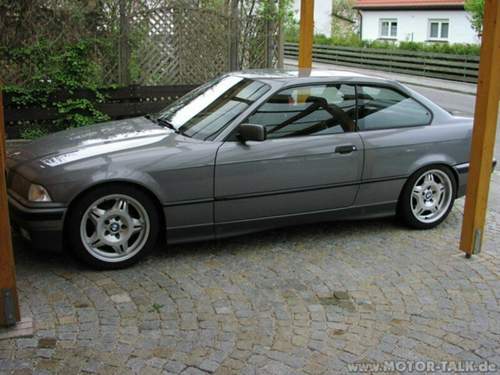

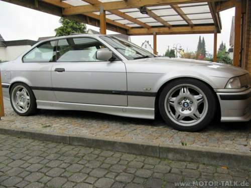

Bin da gestern durch Zufall irgendwo rausgekommen in nem BMW Forum, die meinten fast alle, dass das 60/40 vorne nur 40mm tiefer wär und hinten dafür mehr, also die vorgegebenen Werte net stimmen würden. Vom Fahrverhalten ansich war nix dringestanden.
Ich habs etz auch gemerkt, hatte in meinem E36 325 Coupe das Cupkit drin, auch 60/40 und der war vorne höher hinten tiefer als mein jetziges AP mit aktuell 55/35mm.
Hab mal 2 Bilder angehängt, wo man den Unterschied ganz gut erkennen kann.
H&R60-40
AP55-35

Ähmmm.....sei mir ned bös,aber ich seh da keinen gravierenden Unterschied.....außerdem is mir 60/40 eh zu tief....40 is bei mir das Maximum,was die Vorderachse angeht. 🙂
