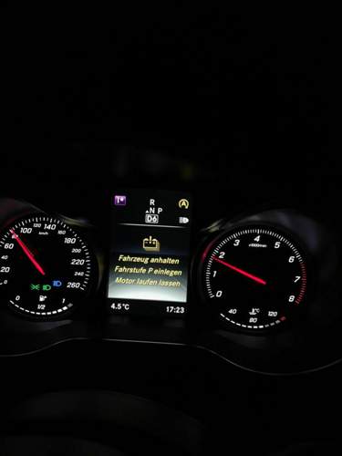

Heute kam bei mir während der Fahrt die folgende Fehlermeldung (Bordbuch weiß dazu nichts).
Start/Stop war auch schon seit Wochen nicht mehr grün, weshalb ich ebenfalls die Batterie im Verdacht habe.
Morgen gehts zum Freundlichen. Und wehe fürs Auslesen, bzw. einen Batteriewechsel bedarf es eines extra Termins!

@wilderhelmi schrieb am 18. Dezember 2016 um 23:04:56 Uhr:
Das blaue Lichtsymbol auf deinem Foto deutet darauf hin dass du Fernlicht an hast (ILS mit Fernlichtassistent?). Hast du das ständig an? Und dazu noch Start/Stop? Ist das denn ein Wunder dass die Batterie da nicht lange mitspielt?
Ich habe kein ILS, keinen Fernlichtassistenten und überhapt kaum Assistenten und nutze Fernlicht und Start/Stop sehr selten aber wenn ich Start/Stop aktiviere leuchtet es immer sofort grün. Gibt es da vielleicht einen Zusammenhang?
Das ist aber auch ne sehr schöne Meldung, hab ich bisher noch nie von gehört.
Der Sinn sei aber mal dahingestellt, ob ich nun anhalten und den Motor im Stand laufen lasse oder einfach weiterfahre. Die Lichtmaschine müsste die Batterie ja in beiden Fällen wieder aufladen und weiterfahren ist definitiv umweltfreundlicher als den Motor in stand laufen zu lassen.
Das die Batterie nur wegen ILS und FA+ wesentlich stärker belastet wird glaube ich auch nicht, fahre bei Dunkelheit auch immer mit FA+ und habe von einer schwächelnden Batterie noch nichts merken können.
Hatte letzthin auch das Phänomen dass nach einer längeren Fahrt die S/S-Lampe gelb blieb, am nächsten Tag aber nach einer Kurzstreckenfahrt bei der der Motor gerade eben so warm wurde grün anzeigte und sich der Motor abstellte.
Meine Vermutung ist, dass das mit der Energierückgewinnung beim Bremsen bzw. Verzögern zusammen hängen könnte. Das kann ja nur funktionieren wenn die Batterie absichtlich nicht voll geladen wird damit man dann bei der nächsten Bremsung Kapazität für die Ladung frei hat.
Mit der dafür viel zu kleinen Batterie (60Ah!) wird das dann wahrscheinlich gerade im Winter zum programmiertechnischen Eiertanz welche Priorität man vergeben soll: Energierückgewinnung, S/S-Funktion und Sicherstellung der nächsten Startfähigkeit.
