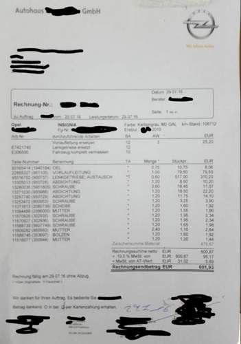

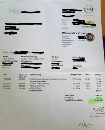

also ich kann meinen beiden Vorrednern nur beipflichten. Du solltest auf jeden Fall den FOH wechseln. Was das bringen kann habe ich dir mal hier angehangen. Kostenvoranschlag zum Austausch eines defekten Lenkgetriebes + Oel-Vorlaufleitung beim FOH 1 (siehe Bild 1) und dann das Gegenangebot + Durchführung der Rep vom FOH 2 (siehe Bild 2). Bei beiden wurde jeweils die Car-Garantie beantragt und es wurde sogar unterschiedlich entschieden.
Im Endeffekt sind es über 50% Kostenersparnis und das bei gleicher Arbeitsleistung sowie unter Verwendung der selbigen Opel Original-Teile. Der Hammer!! Manche FOH versuchen zu betrügen und abzuzocken wo sie können und sind oft noch unfähig dazu. Meine Lenkung ist jetzt neu, für über die Hälfte des Preises und beim Fahren merke ich sogar einen riesigen unterschied gegenüber der vorherigen ausgelutschten Lenkung, welcher (egal in welchem FlexRide-Modus) die Lenkung immer zu leichtgängig war, was ich jetzt nach der Reparatur definitiv behaupten kann.
Viel Glück! Ich bin auf jeden Fall sehr Froh, dass die Geschichte bei mir noch ein gutes Ende genommen und sich meine Arbeit/Zeitinvest sich gelohnt hat.
Bild-1
Bild-2
Danke auch dir für deine Antwort. Ich werde diese Woche zu einer anderen Werkstatt fahren, habe mitbekommen das der Meister meines vertrauens von der Werkstatt (die, die nicht weiter weiß) zu der Werkstatt zu der ich jetzt fahren will gewechselt hat. Da habe ich jetzt Hoffnung das die den Fehler finden.
Hattest du denn die gleichen Anzeichen oder weshalb wurde bei dir die Lenkung getauscht?
Ja..also ich habe auch Servo-Getriebe Oel verloren.....zunächst wurde fälschlicher Weise oder wegen Abzocke....die Oelpumpe gewechselt.....danach war dann mit einmal das Lenkgetriebe undicht (die Manchetten wären feucht).
Zusetzlich war ganz plötzlich eine Vorlaufleitung (welche zum Getriebe gehört) sehr sark verrostet und drohte zu platzen. (kannst du hier: http://www.motor-talk.de/forum/rost-an-fondtueren-t5667013.html?page=1 nachlesen, bzw. ist auf den Fotos vom "Erstellt am 12. Juli 2016 um 19:56:39 Uhr" zu sehen.)
