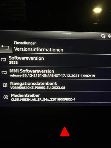

ich hatte mit meinem Radio ab und zu mal kleinere Aussetzer (nicht Empfangsprobleme) mit dem DAB Radio.
Das hatte ich beim letzten KD moniert und es wurde das neuste Update für das MMI aufgespielt.
Jetzt ist jedesmal wenn ich losfahre geht das Radio für ca 15 Sekunden und fällt dann für ca. 40 Sekunden
aus, dnach geht es wieder ohne Probleme und dauerhaft.
Jetzt wurde das Update nochmals komplett aufgespielt, aber leider keine Besserung.
Hat oder hatte von Euch auch jemand ein ähnliches Problem?
Vielen Dank

Würdest du uns auch den Typ und softwarestand deines MMI verraten? Zu finden unter Versionsinformation

Sorry, natürlich habe ich vergessen.
Es müsste das MMI Plus (ich glaube MIB 3) sein. Der A4 ist EZ 12/19 und hat das Touch Display.
Anbei ein Foto von den Softwareständen
Software ist jedenfalls die aktuellste, wobei ich mit den Versionen 3281, 3620 und 3853 nie Probleme mit DAB hatte.

hast du schon mal einen Reset mit dem MMI gemacht?
https://youtu.be/1vJALtXkrrk?si=bGq6ooFpz48vYIxW
Evtl. hilft es auch das MMI auf Werkseinstellungen zurücksetzen und danach noch mal einen Reset.

Das hatte ich beides schon probiert, erst ein paar mal Reset und dann auch auf Werkseinstellungen zurück gesetzt. Beides brachte keine Änderung.
