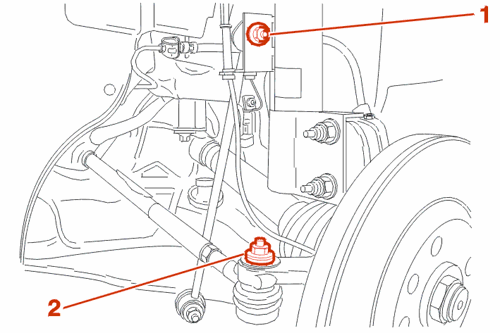

habe schon zum 3. mal einen querlenker gewechselt, da die gummilager ständig ausgeschlagen sind. hat noch jemand solche probleme? habe mal gehört, das der motor (2,0 hdi bj. 2003) für die vorderachse zu schwer sein soll. muß wohl ein anfangsfehler bei peugeot sein

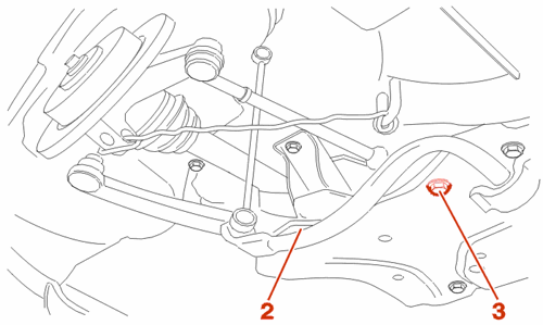

zu beachten sind vor allem die Anzugsmomente. Freie Werkstätten abeiten gern mit Schlagschrauber. ( nichts gegen freie ! ) :-)
Aber bei Gummilager schon sehr wichtig.
Anzugsdrehmomente :
* Befestigungsmutter (1) Verbindungsstange am Stabilisator ; 3.6 daNm
* Befestigungsmutter (2) der Spurstange ; 3.6 daNm
* Befestigungsmuttern (3) - (4) des Querlenkers am Tragrahmen ; 11 daNm
* Mutter des Achsschenkel-Traggelenks ; 5 daNm
* Radschrauben ; 9 daNm
Querlenker-307
Vorderachse

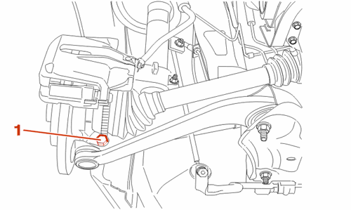

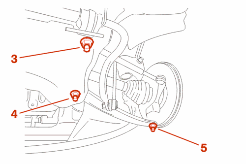

Nein. ! Andere Werte
* Befestigung (1) des Gelenks am Achsschenkel
* Befestigung Querlenker-Gummilager vorn (2)
* Befestigung (3)
* vordere Befestigung mit 14 m.daN
* hintere Befestigung mit 14 m.daN
Befestigungsschraube des Kugelgelenks mit einer neuen Mutter einsetzen : Anzugsdrehmoment: - 4 daNm
Radschrauben mit 8.5 daNm anziehen
Tip am Rande:
Jetzt helfe ich mir selbst (Band 215): Peugeot 206
Gelenk-achsschenkel
Befestigung-querlenker
