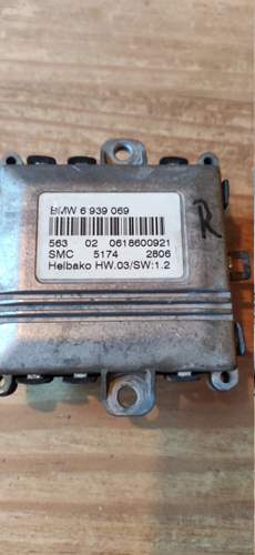

Ja habe aktuell auch die von lichtex getestet. Das funzt nicht. Habe jetzt meine alten mal aufgemacht. Eins sieht super aus, das andere ist komplett mit Grünspan übersät. Hab jetzt ein gebrauchtes bestellt und baue dann das neue gebrauchte und das andere optisch gute wieder ein und schaue mal.

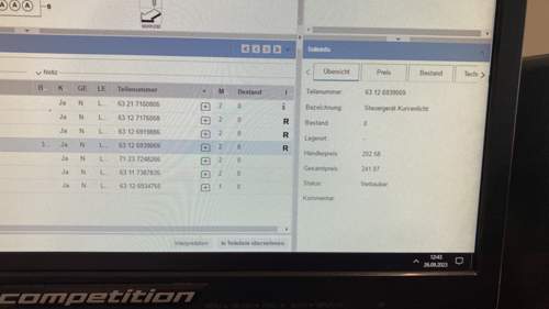

Hast du SMC II verbaut oder ohne II Kennung? Bzw habe ich aktuell smc verbaut und Frage mich ob ich da auch smc II verbauen kann?
Bei mir ist auch SMC II. Ist ein 2006er VFL.
Naja, wenn die Platine wegen Grünspan und Korrosion defekt ist, funktioniert sie nichtmehr und lässt auch keine Kommunikation mehr zu. Das sollte klar sein.
Die LICHTEX-Teile sind leider Müll und lassen sich nicht codieren, weil de Platine (in meinen Augen) die Schaltkreise dafür komplett fehlen.
Abwarten, orig. SMC einbauen und dann erneut versuchen.
Ob du SMC oder SMC nutzen kannst hängt sicherlich davon ab, ob die schon ein LM2 hast, oder ob du noch getrennte STGs hast, wo das AHL (das Kurvenlichtsteuergerät) noch nicht ins Lichtmodul LM integriert wurde.
Also er ist von 07/2005 und demnach beides im LM integriert. Wurde ab 03/2005 geändert.
Ich werde erstmal testen wie es mit dem neuen gebrauchten aussieht.
Welche hast du denn ausgebaut? SMC II oder SMC? Weisst du ob der Vorbesitzer da schonmal was dran gemacht hat?
Smc habe ich ausgebaut. Der letzte Vorbesitzer hat da nichts dran gemacht. Ging bei ihm auch schon nicht als er ihn gekauft hat. Er hatte ihn nur ein Jahr.
Dann halt der Vorbesitzer davor. Gibt ja genügend Leute, die nicht genau wissen, wie sie verfahren müssen.
Das stimmt. Allerdings ist über die Teilenummer im BMW System auch zu sehen dass das smc wohl das richtige ist.
Also primär sollten in meinen Augen links u. rechts die selben SMCs mit selber Teil.Nr. verbaut werden. So kann man einfach schonmal anderen Problemen aus dem Weg gehen.
