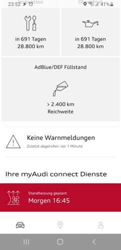

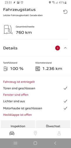

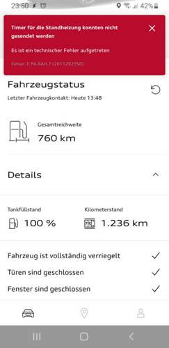

Hier mal ein Phänomen, welches ich bei mir regelmäßig beobachten kann. Ich habe regelmäßig Probleme beim Abruf des Fahrzeugstatus und der Programmierung der Standheizung.
Meine Vermutung ist, dass das Fahrzeug in einen "zu tiefen" Schlafzustand verfällt und die Standheizung daher zunächst nicht programmiert werden kann. Erst nach dem Wecken durch den Abruf des Status, ist das Steuergerät o. ä., welches für die Standheizung zuständig ist, empfangsbereit.
Das Problem, dass sich der Fahrzeugstatus auf offen/entriegelt ändert, auch wenn der Fahrzeugschlüssel nicht bedient wurde, tritt, meinen Beobachtungen nach, vor allem nach einiger Standzeit bei kälteren Temperaturen auf. Meine Vermutung ist daher, dass es Probleme mit Sensoren oder der weiteren Signalübertragung gibt, wenn das Fahrzeug zu sehr abkühlt.
Ablauf (siehe auch Bilder):
1. Versuch:
Letzter Fahrzeugkontakt: 13:48 Uhr
Aktion: Programmierung der Standheizung.
Ergebnis: Fehlgeschlagen.
2. Versuch:
Aktion: Aktualisierung des Fahrzeugstatus.
Ergebnis: Erfolgreich, allerdings mit dem Ergebnis, dass das Fahrzeug plötzlich als offen/entriegelt angezeigt wird, obwohl es nicht geöffnet wurde. Der Zeitpunkt des Fahrzeugkontakts wurde aktualisiert.
3. Versuch:
Ergebnis: Erfolgreich. Der Fahrzeugstatus bleibt allerdings weiterhin auf offen/entriegelt, auch wenn man den Status noch einmal aktualisiert.
Kennt ihr das? Ich werde das in den nächsten Tagen noch mal ein bisschen beobachten, befürchte aber, dass das noch ein Punkt für den nächsten Termin bei Audi wird. :rolleyes:

Ne das ist definitiv eigenartig :-) sicher das auch versperrt und die Fenster ganz oben sind?
@Ronin23111980 schrieb am 30. November 2020 um 06:43:03 Uhr:
Sagen wir mal so...warum sollte das Ding plötzlich offen sein, wenn der Schlüssel seit Samstag, ca. 23:10 Uhr am Haken hängt und der Status am Sonntag nach 13 Uhr noch verschlossen war?
Naja viell vergessen zum absperren oder es wird nur falsch angezeigt...
Ersteres kann schon mal nicht sein - weil siehe Text und Screenshots. Letzteres werde ich heute Nachmittag prüfen.
Da macht vieles keinen Sinn. Wie gesagt, meine App sagt mir auch gerne dass die Lichter noch an sind... in nem Auto mit Lichtsensor ;)
@Ronin23111980 schrieb am 30. November 2020 um 08:05:17 Uhr:
Das Fahrzeug war verschlossen! Und die Fenster sind jetzt auch wieder lt. Anzeige verschlossen, obwohl ich sie nicht bedient habe.
Beim Q7 wurde auch mehrere Wochen angezeigt, die Fenster seien offen, was aber nicht gestimmt hat (ich habe sie mehrfach ganz runter und wieder hochgefahren). Die Audi-Services zeigen manchmal Zustände mit der Genauigkeit von Kaffeesatzlesen an.
