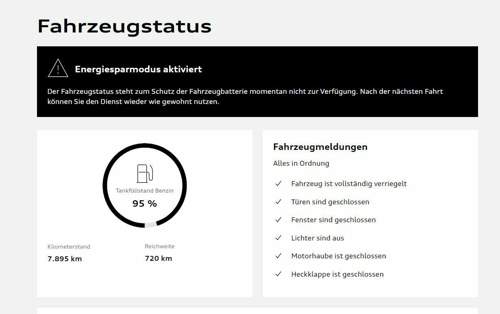

Juhu mal wieder ne neue Meldung (diesmal im PC Browser). Gibt doch keinen einstellbaren Energiesparmodus oder täusch ich mich da? Zeigt nur die App an zum Glück nicht der Audi ;)

Die kenn ich, kam wenn das Auto n bisschen was gestanden hat und anschließend zu oft den Status angefragt hat. Kenne die Meldung aus der App.
I. D. R. Reicht das Auto zu wecken

Problem ist ich versuch das schon ewig und er verbindet sich eben nie. Also sollte man das mal zwei Tage lassen und dann wieder probieren? Schräg ist das Ganze ja schon. Zumindest kam von Audi COnnect eine RÜckmail ;) (Dass sie sich drum kümmern werden haha).
"Wecken" heisst?
Mhh oder deine Verbindung hat sich in dem Status weg gehangen. Dann muss tatsächlich Audi aktiv werden.
Wecken =öffnen /schließen oder mal starten

Aso das habe ich mittlerweile schon paar Mal getan ;))) OK das wäre möglich. Bei mir kam ja neulich die Meldung ich soll den Hauptnutzer bestätigen und dann war links oben eine Weltkugel und da wurde "Onlinefunktionen werden installiert" gemeldet. Das hat er offenbar nicht bis zum ENde gemacht taucht aber auch nicht wieder auf?!? Sehr seltsam jedenfalls

Heute mal Antwort von Audi connect - habe alles getan - Abhilfe nada. Auto offenbar komplett offline. News und Wetter geht nicht. STadort auf STand vom Dienstag als es letztmals ging. Es trat auf als ich seltsamerweise nochmals den Hautnutzer betsätigen sollte, dann wurden EInstellungen geladen und es erschien im mMI eine Weltkugel links oben - wenn man auf die geklickt hat kam eine Installationsbalken der lange dauerte mit dem TItel "onlineanwendungen werden installiert". Diese wurde offenbar m.E: nicht abgeschlossen und an dem liegts. Hab ich Audi conncet schon mehr fach geschrieben. Hmmm Es erscheinen immer die Fehlermeldungen im Brwoser oder in der App dass Energiesparmodus aktiv ist - selbst wenn ich das Auto anmache. Er denkt eben es steht seit Dienstag am selben Fleck!

Schon mal die Batterie abgeklemmt oder die Sicherung für das Stg. der Onlinedieste gezogen? Letzteres hat bei mir mal zum Erfolg geführt.

genauso ist es bei mir auch, mein Fahrzeugstatus ist vom 1.7. , von audiconnect habe ich ne Liste zum abarbeiten bekommen, alles gemacht, die einzige Änderung ist, dass jetzt die Fehlermeldung nicht mehr " Fahrzeugstatus konnte nicht abgerufen werden, Abruf nicht möglich" lautet sondern "Fahrzeugstatus konnte nicht abgerufen werden, die Aktion steht zum Schutz der Fahrzeugbatterie momentan nicht zur Verfügung". Das ist natürlich totaler Quatsch, wie du auch schreibst.
