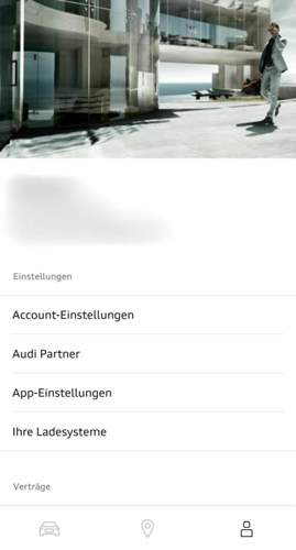

Wir empfehlen Ihnen, sich wie folgt aus der myAudi App ab- und wieder anzumelden, um die Störung zu beheben:
• Klicken Sie auf das Männchen-Symbol in der unteren rechten Ecke des Bildschirmes ???????
• Scrollen Sie runter und wählen Sie "Abmelden"
• Bestätigen Sie, indem Sie erneut "Abmelden" wählen
• Melden Sie sich mit Ihren myAudi Zugangsdaten wieder an

... und ich habe auch kein Männchen in der unteren rechten Ecke
des Bildschirms ...
Hast du vllt. ein iPhone, wo es evtl. anders ist und die meinen Android (siehe Screenshot)?
Hoffe mal wen ich meinen bekommen nicht so viele Fehler bekommen werde haha wie hier in den Forum geredet wird
Beim iPhone ist es auch unten rechts.
@Hatzenbach91 schrieb am 12. Februar 2021 um 16:34:34 Uhr:
ja, da ist so ein Symbol, hätte es nur nicht für ein Männchen gehalten ...
egal: alles so gemacht und siehe da: KEINE VERBINDUNG
