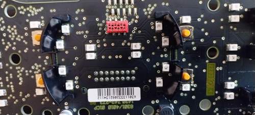

Hallo Freeburger,
zunächst mal: Alle Funktionen der MMI-Steuerung und sämtliche Beleuchtungen laufen über einen einzigen zentralen Anschluß an der MMI-Platine (MIP). Andere Sicherungen (Anzünder) haben mit der MIP nichts zu tun. Und entsprechend hängt natürlich der Ausfall von Steuerungsfunktionen mit demjenigen der Beleuchtung zusammen. Hitzeeinwirkung durch einen evtl. verklemmten und in Dauerbetrieb befindlichen Zig-Anz. wäre denkbar, aber sehr unwahrscheinlich. Dann hätte das Auto ja in - kleinen - Teilen brennen müssen, was u.a. einen fürchterlichen Gestank und Rauch erzeugt hätte. Überhitze Elektronikplatinen sondern einen widerlichen u auch gesundheitsschädlichen Gestank ab und das für lange Zeit. Wäre das bei deinem A6 so, hättest du das schon irgendwie erwähnt. Es bleibt der Wasser-"Einbruch" und der isses gewesen! Wasser durch die Tastatur von Notebooks hat schon hunderttausende von NBs lahmgelegt, wobei es unerheblich ist, ob es sich um Sprudel, Bier, Wisky oder wie in einem hier im Forum kolportierten Fall von MMI-Schädigung durch Ketchup-Soße aus einer Pommesschale handelt.
Die Reparatur ist ganz einfach::D:D:D Du baust unter erheblichem Aufwand - das ist mein Geschmack, ich bin mechanisch untalentiert - das MMI komplett aus, und dann muß die Platine auf Beschädigung von Leiterbahnen und natürlich auf besch. Bauteile geprüft werden. Kurzschlüsse wegen des Wassers auf der Platine würde ich nicht erwarten, ich glaube nicht mal an einen Defekt von Beleuchtungs-Leds. Stattdessen gehe ich davon aus, das einer der 3 hoch-integrierten Schaltkreise, in diesem Fall wohl der Micro-Controller auf dem Board - einen Klatsch weg hat. Und den repariert dir vermutlich kaum jemand. Annähernd "normale" Löter - gettz geht es um die Technik, nicht um die Psyche :D - sind aufgeschmissen. Das IC wurde von Maschinen eingelötet (Reflow). Wer nicht vergleichbares Werkzeug hat, kommt nicht weiter. Theoretisch gibt es eine Friemel-Methode, das IC los zu bekommen und eine Friemel-hoch fünf Methode, ein neues reinzubekommen, aber - ganz unhöflich gesagt - den finde mal, der das macht. :mad:
Es bleibt eine eher kleinere Hoffnung, dass nicht dieser MC hin ist, sondern vielleicht eines der beiden anderen ICs oder ein Ansteuertransistor für einen Spannungsregler oder aber....vielleicht ja doch ein durchgebruzzelter einzelner Transistor. Aber die Suche nach jemanden, der bereit ist, dafür die Zeit zur Verfügung zu stellen, dürfte nicht einfach sein. Ich hab' das mal gemacht und verfüge noch über Aufzeichnungen und einen selbsterstellten groben Teil-Schaltplan. Es gibt (oder gab) hier im Forum auch jemanden, der behauptet, solche MIPs prüfen zu können. Ob er sie auch reparieren kann, ist dann allerdings noch eine gänzlich andere Frage. Es gibt auch noch ein ukrainisches Forumsmitglied, das über nennenswerte Detailkenntnisse verfügt. Bietet sich da eine Reparatur via Ukraine an? Fragen gibt es!
Melde dich mal wieder, ggf. auch per PN.
Grüße aus dem Pott, lippe1audi

@lippe1audi:
Wow was ein Beitrag, für soviel Mühe und Info muss ich einfach mal aufs Däumchen drücken :)
Ich gehe davon aus das Du mit MIP (MMI-Platine) das MMI-Bedienteil meinst oder ? Das komplette MMI besteht ja aus wesentlich mehr Bauteilen.
@Freeburger89:
Ich weiß nicht inwieweit Du weißt wie das System aufgebaut ist also hole ich mal etwas weiter aus:

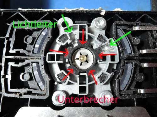

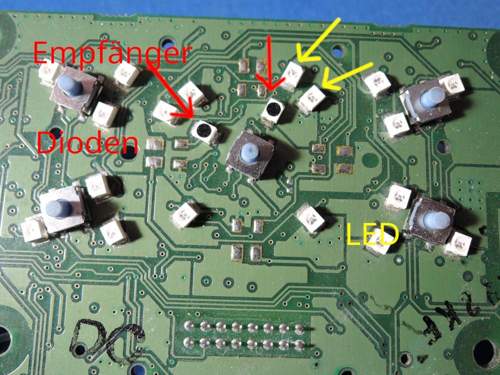

Die Bedienungseinheit für Multimedia (E380) hängt am Steuergerät für Anzeige- und Bedienungseinheit, auch Diagnose-Interface für Datenbus (J523) genannt. Da dran hängt dann auch der Monitor, das Navi, der CD-Wechsler, der Verstärker, das Telefonsteuergerät und was sonst noch so im MMI verbaut ist. Das Ganze wird auch als Mostring bezeichnet da die Geräte einen Ring mit Lichtwellenleitern bilden der nicht unterbrochen werden darf.
Ich würde das Bedienteil mal ausbauen und untersuchen. Dafür muss leider die komplette Mittelkonsole, beziehungsweise die Abdeckung davon, raus was schon ein gewisser Aufwand ist, ich empfehle dafür den Blog von Doomdesign zu lesen, da ist eine gute Anleitung drin nach der ich die Mittelkonsole schon mal zum Folieren ausgebaut habe.
An dem Bedienteil müsste laut Stromlaufplan ein Stecker mit 8 Drähten dran sein - eventuell hat der sich etwas gelöst oder hat Kontaktprobleme. Wenn nicht wird es schwieriger wie lippe1audi ja schon beschrieben hat. Da wird wohl nur ein anderes Bedienteil weiterhelfen was bestimmt in der Bucht gebraucht (günstiger) zu bekommen ist.....
Nachtrag/Edit: ein Auslesen des Fehlerspeichers könnte eventuell auch eine Ursache für den Fehler verraten bevor man das große Schrauben anfängt....
Ja, das Bedienteil oder genauer ein Teil davon, wie schon gesagt die Elektronikplatine. Sämtliche vom TE beschriebenen (Fehl-) Funktionen sind nur auf dieser E-Platine untergebracht. Am Stecker wirds nicht liegen, das ist ein Pfostenstecker mit erstaunlich langen Stiften. Korrision oder Wackelkontakt würde ich in diesem Fall - leider - ausschließen. Der zeitliche Zusammenhang des Ausfalls mit dem Wassersturz ist kein Zufall. Das wird 'ne schwierige Kiste, ob solche Platinen einzeln zu bekommen sind.....? Vielleicht gibt es irgendwo jemanden, der sich auf deren Rep spezialsiert hat. Bei Ebä wird so alles Unmögliche angeboten. Da wird z.B. auch die Reparatur von Notebooks angeboten, bei denen ein aufgelöteter Grafik-Chip mit Spezial-Werkzeugen ab- u ein neuer aufgelötet wird. Das wäre technisch direkt vergleichbar mit dem Auswechseln des MCs auf der MMI-Platine. Auf, ihr Schweine, Trüffel suchen!:eek: Oh, pardon, ich wollte sagen, jetzt muß man solchen Löt-Anbieter nur noch finden!
Gruß, lippe1audi
