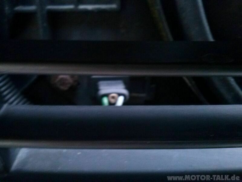

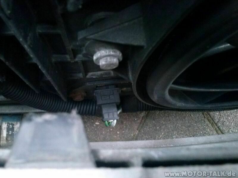

So, hab heute mal etwas am Peugeot nachgeschaut, ich find da nicht Wirklich die Passenden Kabel zum zusammenlöten. Ich habe auch mal Fotos gemacht, villeicht kann man anhand der Fotos was erkennen und mir sagen was ich jetzt genau tun muss.
Danke
Wiederstand vom Lüfter?
Technik auf Beifahrerseite vom Lüfter
Wiederstand am Lüfter?
am 7. August 2013 um 21:54
Wenn du den Stecker vom Widerstand abziehst, kannst du die beiden Kabel überbrücken!
Themenstarteram 8. August 2013 um 10:56
Gut, danke dir. Das bekomm ich hin.
Noch eine Frage! Kann ich den Stecker abkneifen und dann Verlöten oder hinter Stecker ne Brücke machen?
am 8. August 2013 um 13:01
Beides geht!
