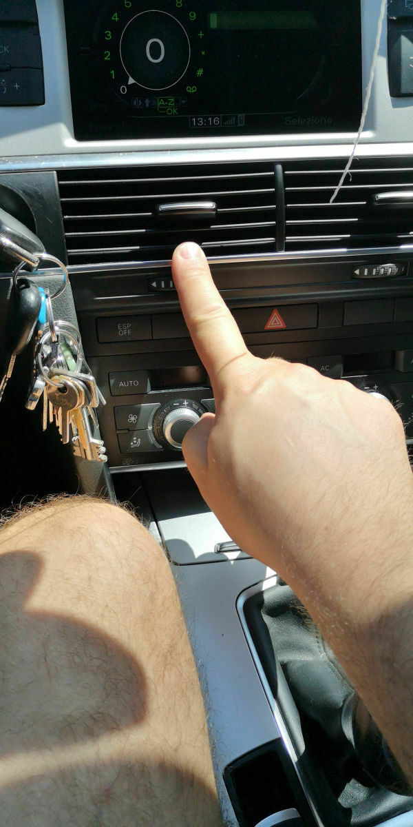

Habe ein kleines Problem mit mein Klima / Lüftung, und wenn es geht möchte ich es selber reparieren
Es geht um den linken mittlere Luftausströmer
(Siehe Bild )
Aus diesem Luftgitter kommt keine kalte/warme Luft mehr raus .
Alle anderen funktionieren einwandfrei .
Seitliche ,Mitte rechts. Hinten usw
Woran kann es liegen ?

lass mal den Fehlerspeicher auslesen, vermutlich wird da ein Fehler vom Stellmotor für Mittenausströmer -V102- angezeigt.

Hallo habe heute den Fehler Speicher ausgelesen und kein Fehler wurde gefunden .
Es ist ein mechanisches Problem .
Die klappen hinter dem Gitter gehen beim aufdrehen nicht auf und zu .
Habe es jetzt offen bekommen mit ein dünnes schraubenzieher , und Luft kommt raus .
Könnt ihr mir bitte sagen wie ich diese Gitter ausbauen kann ?damit ich an diese klappen komme, viellicht ist das nur rausgehängt ?
da gibt es oben und unten je 2 Rasten wo man einen kleinen Schraubenzieher oder was Vergleichbares reinstecken muss - dann kann man das Gitter nach vorne rausziehen.

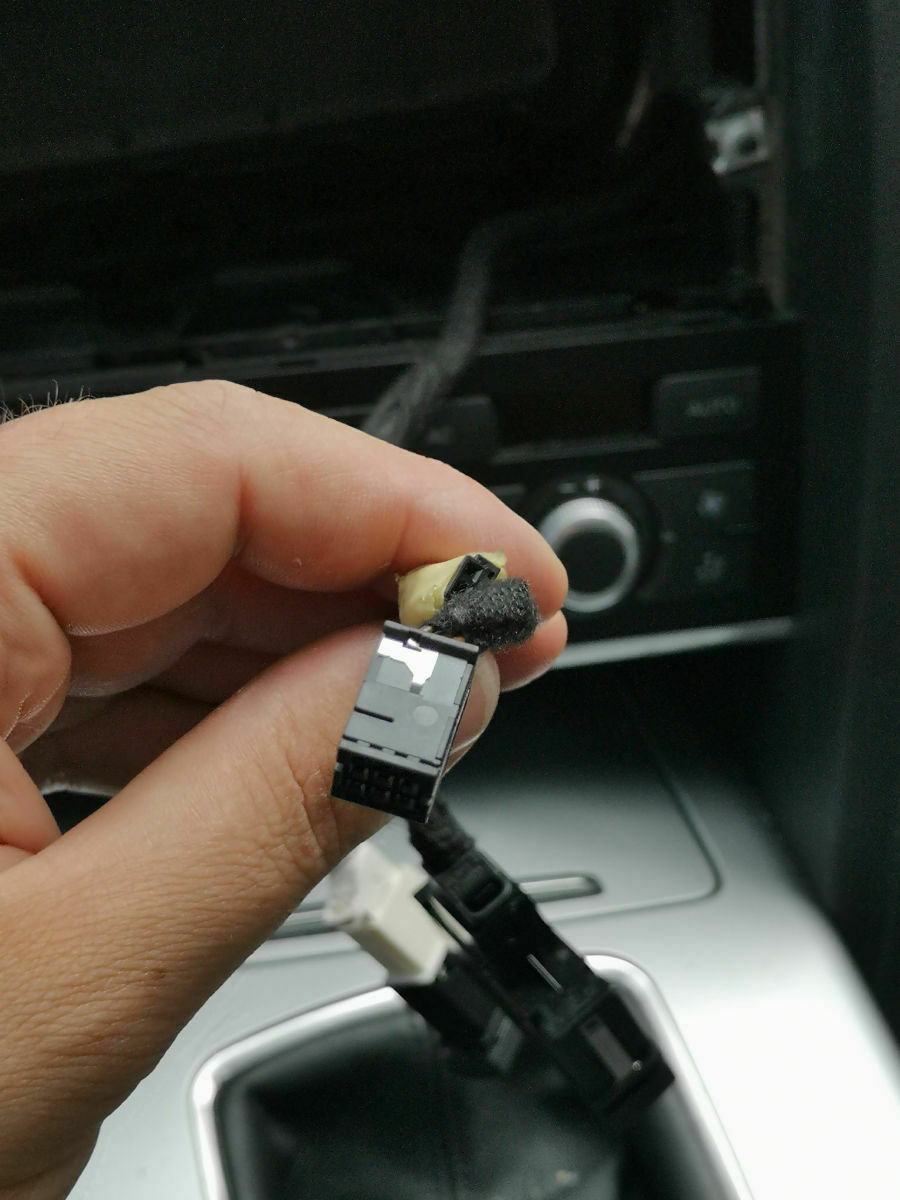

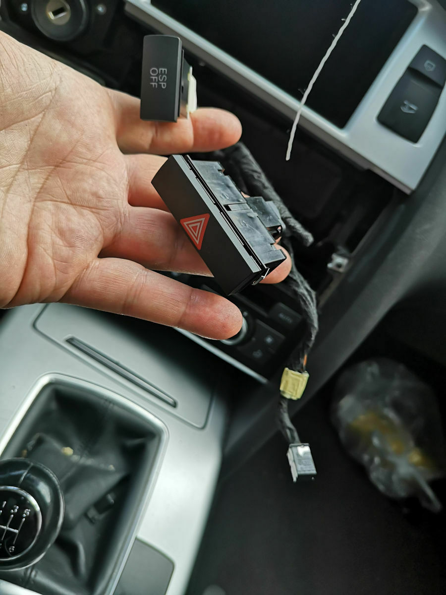

Hallo habe es ausgebaut bekommen , und ein neues bestellt .
Jetzt beim einbauen habe ich ein Drittes Kabel entdeckt ?
Wo wird dieser Kabel angeschlossen ?
Ich habe nur ESP und Wärnblinker.
Oder wird der in meinen Auto nicht angeschlossen ?
Ein kleiner Strecker ist mit ein andere stecker mit tesa zusammen gemacht
Siehe Bild
Danke schonmal
Der kleine Stecker, der mit dem gelben Klebeband umwickelt ist, sieht wie der Stecker für die Airbag-Kontrollleuchte in der Mittelkonsole aus, der immer mit verlegt ist, auch wenn kein Schlüsselschalter zur Airbagabschaltung ab Werk bestellt worden ist. (Isofix-Paket).
Der große schwarze weiß ich auch nicht genau. An der Stelle gibt es noch den Schalter für die Einparkhilfe. Vielleicht wird der auch immer verlegt, selbst wenn keine Einparkhilfe verbaut ist ab Werk?

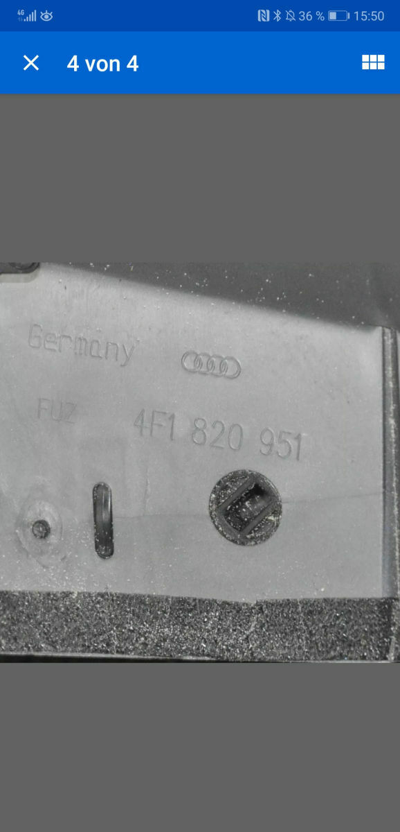

Habe jetzt im Ebay versucht eine Luftdüse zu kaufen und bin auf ein Artikel gestoßen
Teilenummer ist exakt der selbe nur meine Luftdüse hat ein F dazu
Kann mir bitte jemand erklären was diese Buchstabe heisst ?
Andere anbieter haben Beispiel D oder E. Manche keine Buchstabe
Siehe Bild
meist sagt der Index (der letzte Buchstabe) was über die Aktualität aus (je höher desto aktueller/neuer), bei manchen Teilen bezeichnet der Index aber auch völlig unterschiedliche Teile. Z.B. beim Soundverstärker unterscheidet sich Bose und DSP nur durch den Index, der Rest der TN ist gleich.

Kann ich es in diesem Fall kaufen ?
Ist das der selbe Teil auch wenn der F fehlt ?
Farbe gleich usw?
Hab den Verkäufer gebetet mir bessere Bilder zu schicken .
Anbei eins von meinem noch eingebaut ,und der ausgebaute ohne F der grad verkauft wird.
zu 100% kann ich das nicht beantworten aber ich bin der Meinung das es passt. Vielleicht findet sich hier noch jemand der Zugriff auf Onkel Etka hat und mal für Dich nachschauen möchte. Dazu wäre aber noch eine Angabe vom Baujahr nötig.
