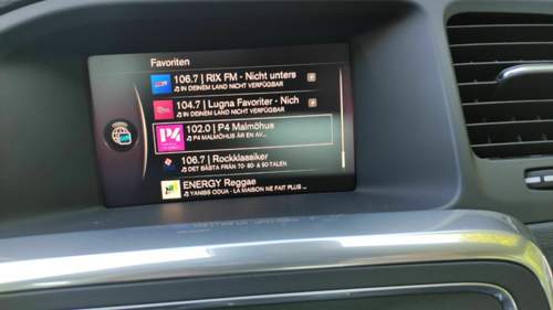

Moin,
mein V60 zickt. Ich höre schon lange hauptsächlich Radio über "TuneIn". Seit gestern fehlen meine Favoriten und sind durch norwegische, polnische und österreichische Sender ersetzt.

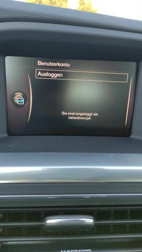

Tunein meldet mir die Anmeldung mit einem mir unbekannten Accout (mmwdowczyk - siehe Bilder).

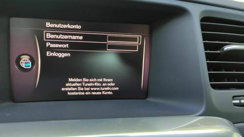

Nach meiner neuen Anmeldung tauchen unter Favoriten in kurzer Zeit verschiedene Favoritenlisten auf (die Bilder entstanden während einer ca. 30-minütigen Fahrt) und meine Neuanmeldung wird "vergessen".
Hat jemand noch solche Probleme und kann mir mit einer Lösung helfen?

Geht mir auch so im V40. Auch ist der Empfang von deutschen Sendern nicht mehr möglich, z.B. absolut oder auch die MDR-Sender. Die gleichen Sender direkt von Smartphone gestreamt funktionieren. Scheinbar wird über die Volvo-Cloud umgeleitet und dann sperren die Sender wegen einer "Spam"-IP-Adresse. :-(
War eigentlich die letzte brauchbare App, aber so nun auch nicht mehr nutzbar.

bei meinem V60 das gleiche Problem. Habe mich auch mühsam (Passwort) wieder angemeldet. Am nächsten Tag wieder alles weg. In der Anmeldung ein mir unbekannter Name..
Fährt nun jemand mit meiner Anmeldung herum??

Heute wieder mehrfach probiert. Die Anmeldung mit dem eignen TuneIn-Account ist nicht möglich. Direkt auf dem Smartphone geht es damit. In der Volvo-TuneIn-App wird nach jedem Start ein anderer Account als eingeloggt gemeldet. Das sieht dann doch danach aus, als wäre der CEP von Volvo gehackt worden.

Vielleicht mal das Ganze zurücksetzen, oder mal Batterie für 30 Minuten abklemmen?
Vielleicht hat sich nur was "aufgehangen".
@Haubenzug schrieb am 07. Sept. 2021 um 17:40:34 Uhr:
Schon gemacht. Hilft leider nicht.

Scheint ein generelles Problem zu sein, bei mir ist auch eine krypische ID eingeloggt und die Favoriten waren weg. Neuen Favoriten gespeichert, beim nächsten Start wer der auf wieder weg.
