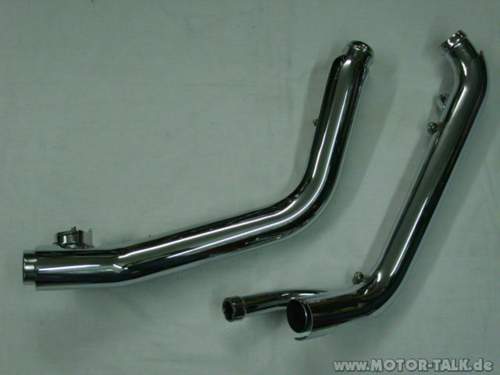

Oder es ist ein Zubehörauspuff verbaut, die original Klappe welche im Krümmer sitzt, wurde nur unzureichend oder gar nicht geöffnet/gesichert. Am linken Ende des linken Krümmer, das ist die ESM Klappe,
Auspuffkruemmer-softail-ab07

Wer hat den Auspuff verbaut, der Händler oder du ? Ist die Klappe im Krümmer stillgelegt und wurde ein Dummy-Stecker am Aktuator verbaut ? Mal unters Moped kriechen und nachschauen. Wenn kein Dummystecker vorhanden, ist das die Fehlerursache.

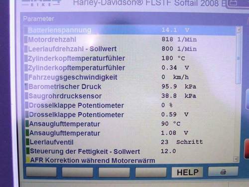

Parameter scho ausglesen?

Parameter auslesen ist die Diagnose, oder???
Deutsche oder US Ausführung?
Parameter auslesen ist Teil der Diagnose.
Es wird auf dem Lesegerät angezeigt, mit welchen Werten die Sensorik läuft. Durch den Vergleich soll/Ist können schon erste Rückschlüsse gemacht werden.
Gugg mal auf der DIAG4Bike Homepage nach Schraubern in deiner Nähe, die dieses System verwenden.

Sieh mal den Anhang, so sieht das aus.
