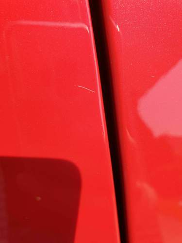

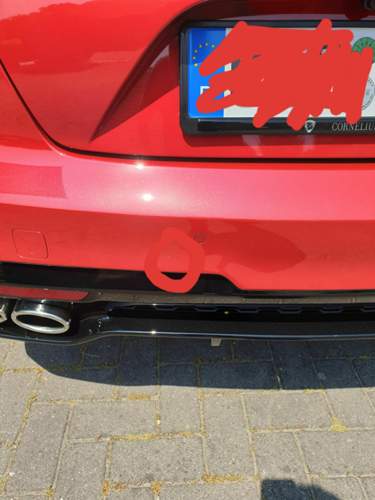

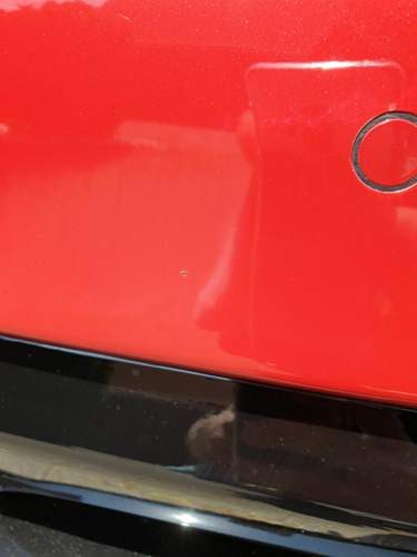

Hallo Forum,
habe mir für meinen Stinger eine Vollfolierung mit der
Lackschutzfolie von Suntec gegönnt.
Offenbar muss man mit einigen Luftbläschen (gehen evtl. mit der Zeit weg) und vereinzelten Einschlüssen leben. Allerdings befindet sich an der Heckstossstange ein kleiner Riss in der Folie, der - wenn man es weiss- auch in 3 Meter Entfernung zu sehen ist. Auch damit müsse man leben.
Auch ist hinten links ein weißer Strich unter der Folie (ein Kratzer auf dem Lack kann das nicht sein). Damit könnte man evtl. noch leben.
Der Folierer foliert viele Porsche und Lamborghinis und ich kann mir nicht vorstellen, dass das so akzeptiert wird.
Wie ist eure Meinung? Sollte man das so akzeptieren oder auf Behebung bestehen?

Ich würde das nicht akzeptieren.
Hatte selber meinen Stinger mit Lackschutzfolie beziehen lassen.
Luftblasen etc. Gehen nach 1-2 Wochen raus.
Wenn nicht Nachbesserung.
So sagte das mein folierer auch.
Kannst auch falls eine blase bleibt, einmal mit einer Nadel reinstechen.
Und der Kratzer wird wohl der folierer gewesen sein, falls es vorher nicht war.
Ich hab auch schon Storys mit Folierern durch. Am Ende ist das so ne persönliche Entscheidung, ists ne große Firma und du kennst eh keinen, dann auf Besserung bestehen udn ggf via Anwalt.
Wenns eher was kleines ist, versuch dich mit ihm zu einigem vll bessert er was aus, oder gibt Nachlass und gut.
So richtig glücklich wirst du da oft leider nicht.

Werde mir mal überlegen, ob ich verlange die beiden Bauteile nochmal neu folieren zu lassen.
Bei der Abholung hat er das ja schon abgelehnt, weil es zu minimal wäre und im Toleranzbereich liegen würde.
