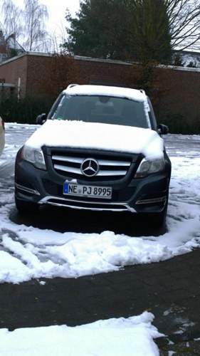

So, das ist das GLK Schätzchen. Schön konservativ in tenoritgrau und mit einem Kleidchen aus Schnee 😉
GLK 220 CDI 4MATIC
Wesentliche Sonderausstattung:
Spiegel Paket
Chrom Paket Exterieur
Sport Paket Interieur
Aktiver Parkassistent
Map Pilot
Anhängevorrichtung
Easypack Gepäckraumklappe und Laderaumabdeckung

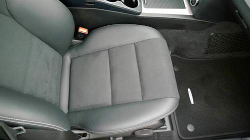

Fahrzeug ist von einem Werksangehörigen und wirklich in einem Neuzustand. Hab schon viele Jahreswagen gekauft, aber in so einem Pflegzustand noch keinen. Die Polster sind auch bestens. Foto hab ich mal beigefügt. Und ich hoffe, dass das so bleibt.
Fahrt gestern im Schnee war ein Traum. Einfach nur super. Subjektiv meines Erachtens noch besser als mein Vorvorgängerfahrzeug, ein ML 320 cdi (W164). Aber neue Besen kehren ja bekanntlich immer besser als Alte 🙂

Meiner bald auch...war gerade beim Freundlichen, es kommen alle Bezüge neu, bis auf die Beifahrerrückenlehne.
Freitag ist Termin.
Es gibt übrigens ein Hinweis von Mercedes an die Händler, das zu tauschen ist, wenn die Flecken auftreten.
Hallo RealGerry bei mir wurde hinten links die Rückenlehne nicht getauscht. Da zum Reklamationszeitpunkt keine Flecken zu sehen waren. Zum Tauschtermin musste Mercedes feststellen das auch dieser nun starke Flecken aufweist. Muss leider wieder hin um das einzige nicht getäuschte Stück dann auch zu tauschen. ??
Naja, ohne Flecken würde ich erstmal auch kein Grund sehen, die zu tauschen.
@RealGerry schrieb am 26. Januar 2015 um 12:48:01 Uhr:
Naja, es muss ja ein Fehler im Material oder in der Verarbeitung sein warum sollte dann ein Teil anders sei als der Rest😕
