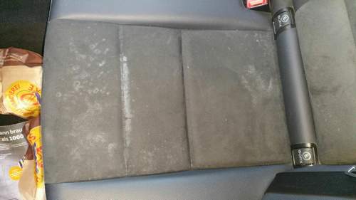

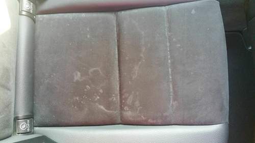

Hallo!
Ich fahre einen GLK x204 220 CDI 4MATIC von 2013.
Im April 2019 habe ich diese hässlichen Flecken das erst Mal entdeckt.
Meine MB-Werkstatt hat sofort Fotos gemacht und an die Kulanzabteilung von Mercedes geschickt.
Nach 3 Wochen erhielt ich den Bescheid von Mercedes, dass ich die Sitze erst einmal Reinigen sollte - aber auf meine Kosten. Erst dann könne man nach erneuter Überprüfung zu einer Entscheidung in Sachen Kulanz kommen.
Auf meine Kosten, fand ich nun gar nicht in Ordnung. Habe es aber gemacht, in gutem Glauben, Kulanz zu erfahren.
Wieder wurden Fotos gemacht, da die Reinigung nicht wirklich hilfreich war.
Dann der Hammer - Ablehnung von Mercedes: ,,Es tut uns aufrichtig Leid. Aber aufgrund des Alters vom GLK bin ich aus der Kulanz raus. Ausserdem hat der GLK ja schon 130 000 km. Ich möchte mich mit meinem ansässigen MB-Betrieb in Verbindung setzen und da würde man mir ein vernünftiges Angebot für ein anderes Fahrzeug unterbreiten!''
Was für eine Arroganz und Hochnäsigkeit! Mercedes hat diese Scheisse verursacht, genau wie die Dieselmanipulation, die den Wertverlust eines GLK beschleunigt.
Mein Werkstattmeister versteht die Abfuhr auch nicht. Er hatte nur diesen Tip für mich: ,,Die Sitze mit Rasierschaum ordentlich einreiben, etwas ziehen lassen und dann trocken rubbeln!''
Hält nicht für die Ewigkeit, aber eine ganze Weile.
20191111-fahrersitz-rueckenlehne
20191111-sitz-hinten-beifahrer
20191111-sitz-hinten-fahrerseite
+3

Moin,
ich hatte seinerzeit meinen 2013er GLK als Jungen Stern bei Mercedes gekauft. Die Flecken wurden bei mir von den Mercedes Händler im Rahmen der Jungen Sterne Garantie beseitigt. Allerdings musste der Wagen dafür 2 x zu einen professionellen Reiniger. Was er gemacht hat, kann ich Dir leider nicht sagen, aber die Flecken waren danach tatsächlich die letzten 2,5 Jahre weg.
Cadde
Hallo!
Aus Kulanzgründen (langjähriger Kunde) hat meine DB-Werkstatt auf eigene Kosten die Sitze innerhalb eines halben Jahres 2x gereinigt.
Das letzte Mal im Juni 2020.
Seitdem sind die Sitze sauber - NOCH!
Alternativ bot mir mein Händler einen Zuschuss für neue Sitzbezüge an.
Allerdings wäre mein Eigenanteil dann immer noch bei 1000 Euro gewesen.
Er konnte aber nicht garantieren, dass diese Flecken bei den neuen Bezügen nicht mehr auftreten.
Also haben wir es erstmal bei der Reinigung belassen.

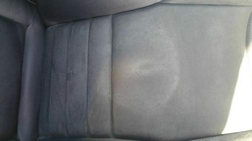

Bei meinem GLK ( Ez. 3/2015) wurden Ende 2016 oder im im 2017 die Sitzbezüge zu Lasten Mercedes ausgetauscht. Eine vorherige Reinigung war nicht von lang anhaltendem Erfolg.
Bin ich froh das ich Leder habe.
Das ist echt zum heulen was MB da abliefert!
trotz einer Kulanzbeteiligung von Benz ,habe ich damals auf den Austausch der Polsterbezüge verzichtet. der Meister sagte, wenn das Zeug einmal durchgezogen ist, sollte es weg sein. Ich habe mit Teppichpulver und dann mit Teppichschaum gearbeitet.
Das war 2018 und ich habe bis jetzt Ruhe. Unser GLK hat normale scharze Stoffbezüge. Erstz. 6/2014
Martin
Ich hab meinen GLK ( Bj 2013 ) im Sommer vergangenen Jahres gekauft....die Sitze waren sauber! Im Herbst dann das böse Erwachen: Die Sitze hinten waren voller Flecken, die ich mir einfach nicht erklären konnte. Vor 2 Wochen den Faden hier im Forum entdeckt, die "Xentry Tips" ausgedruckt und ab zum Freundlichen. Der meinte erstmal, dass ich dieses Dokument ja eigentlich nicht haben dürfte, wo ich das her hätte. Ich hab einfach darauf verwiesen, dass aus dem Dokument eindeutig hervor ginge, dass der fehlerhafte Schmelzkleber die Ursache der Flecken wäre und Mercedes dafür ja wohl gerade stehen müßte.
Na gut, er also einen Kulanzantrag gestellt, viel dazu geschrieben und er meinte, das müßte ganz gut aussehen. Heute dann die Antwort: Kulanzanttrag ist abgelehnt!
Für mich ist Mercedes damit Vergangenheit. Den GLK werde ich fahren solange es geht und dann ist Schluss mit meiner über 45-jährigen Markentreue. Bin aber auch schon 66 und gehöre sowieso nicht mehr zur Zielgruppe. Mal schauen, andere Mütter haben bekanntlich auch schöne Töchter. Und ein paar Jährchen wird der GLK wohl schon noch halten, auch wenn die MB-Werkstatt ihn freiwillig nicht mehr wieder sehen wird.
