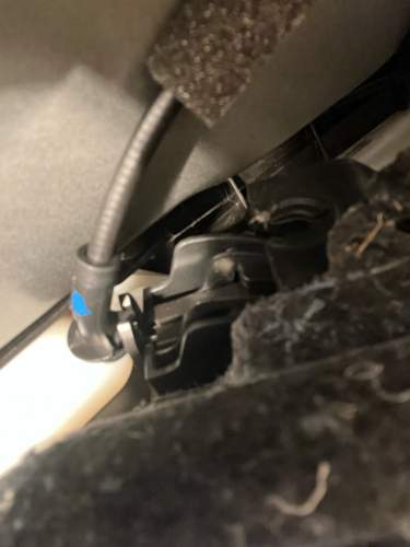

Hallo, sorry bin Neu hier.
Habe Probleme mit meine Fernentrigelung der Rücksitzbank. Sie lässt sich nicht mehr einrasten und den den Entrigelungshebel kann man ohne Wiederstand bewegen . Wie kann man das ausbauen?? Würde mich über jede Antwort freuen

Hast zu stark gezogen? Ich hatte das auch. Habs letztendlich von der Werkstatt machen lassen. ~100€ waren es glaub.
Themenstarteram 28. Oktober 2023 um 8:54
Hast Du es selbst mal probiert oder gleich in die Werkstatt?

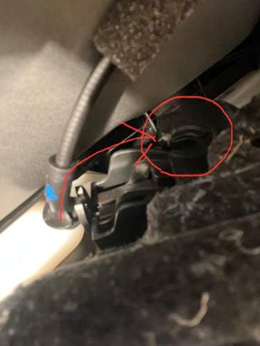

Ist mir auch schon passiert. Das Ende der Seilhüllle ist aus dem Widerlager herausgerutscht.
Nimm mal die Seitenfächer im Kofferraum raus und schau dir das mit einem Spiegel an - oder mach ein Foto.
Ist ein wenig fummelig, geht aber von Hand wieder rein.
Viel Erfolg.

Vielen Dank für deine Idee, werde es gleich versuchen
Themenstarteram 28. Oktober 2023 um 16:40
Hallo Stummer Frosch,
Vielen Dank für deinen Tip. 10min Arbeit und alles funktioniert wieder.

@Hansi6 schrieb am 28. Oktober 2023 um 13:13:09 Uhr:
Kannst Du ein Foto machen?
habe das gleiche Problem
Danke und Grüße
Themenstarteram 29. Oktober 2023 um 14:02
Rechte Seite innen
Perfekt vielen Dank
Themenstarteram 29. Oktober 2023 um 14:05
Die Nase muss oben eingeklappt werden. Wenn du den Hebel bewegst, dann siehst du es sofort.
Hei StummerFrosch, super vielen Dank !
Hatte schon länger das selbe Problem und nun paßt es wieder. Hatte schon gedacht ich muß zu Audi.
Wenn man den Hebel der Fernentriegelung aufzieht kann man dahinter auch sehen wo der Seilzug eingehängt wird. Und im Vergleich mit der Gegenseite hab ichs dann hin bekommen.
