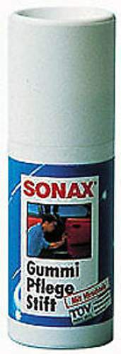

Sollte helfen !
Ist ja eine Rahmenlose Türe !

Original geschrieben von MartinsTT
Sollte helfen !
das wird kaum helfen, da die Mechanik des Türmechanismus einfriert.
Hatte ich bei meinem 8H Cabrio auch. Hier blockierte sogar das Schloss im Türrahmen. Erst nach ca 5 Minuten Fahrt und Heizung auf Vollgas ging die Tür dann ordnungsgemäss zu.
War glaube ich insgesamt 10 mal deswegen in der Werkstatt. Konnte nicht abgestellt werden.
Laut Audi war mein Auto das einzige mit diesem Problem.
