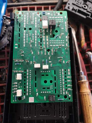

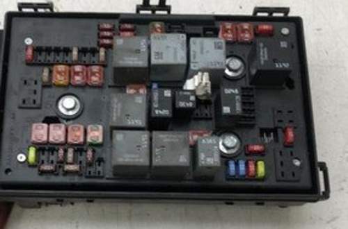

Hallo, weiß jemand wie man die Platine durchprüfen kann. Hab folgende Fehler und bin auf der Suche.
Ist ein 1,6 CDTI B16DTL
Das Problem ist dass die Wischwasserpumpe Vorne nicht geht, der Intervall für die Scheibenwischer funktioniert, nur die Pumpe bekommt kein Strom. Wenn man sie extern ansteuert mit 12Volt funktioniert sie. Und P06DA bekomme ich nicht weg. Die Öldruckregelventile habe ich schon erneuert. Sicherungen waren alle in Ordnung.
Astra J Platine im Motorraum
Vorhandene Fehler
16 Antworten
Durchprüfen weiß ich nicht, wie das „sicher“ für die Platine geht, denn die Wahrscheinlichkeit ist ja hoch, dass es ein relais zerlegt hat. Das würde ich mal versuchen zu finden (welches verantwortlich für die wwp ist) und das ggf überbrücken und gucken ob sich was tut. Wenn ja, nachbestellen, auslöten, ersetzten und fertig.

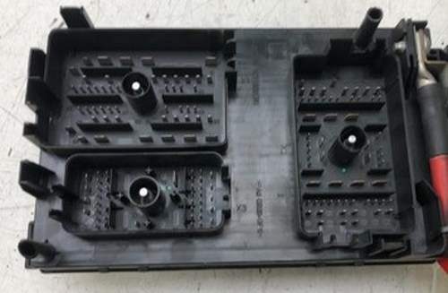

Wie hat Mechaniker 123 den Sicherungskasten zerlegt?
Würde mich über eine "Anleitung" sehr freuen.
Lg Otto
Sicherungkasten Motorraum 1
Sicherungkasten Motorraum zerlegt von un
Bild ist von Mechaniker 123

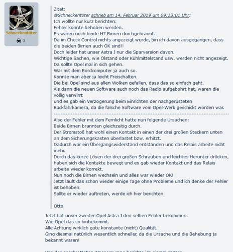

Das BCM sitzt vorn in der Mittelkonsole. Verkleidung im Fussraum vom Beifahrer aufmachen, das mit den hunderten Kabeln dran :)

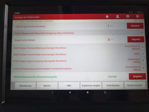

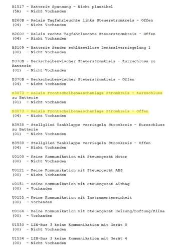

Ich habe jetzt das BCM auslesen können.
Es zeigte zuerst 17 gespeicherte Fehler aus der Vergangenheit (letze 10 Jahre) an.
Nachdem ich ja die drei großen Schrauben gelöst und wieder fest angezogen habe.
Sind ja einige Fehler verschwunden.
Das Modul hatte ja schon einmal Probleme gemacht, als beide H7 Abblendbirnen durch brannten.
Davon hatte ich hier ja auch berichtet.
Seit diesem Vorfall (2019) war ja lange Ruhe im Kasten.

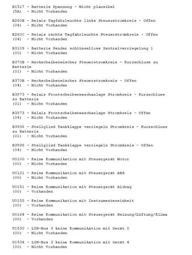

Von diesen Fehlern existieren jetzt nur noch folgende:
B3873 - Relais Frontscheibenwaschanlage Stromkreis - Offen
B3873 - Relais Frontscheibenwaschanlage Stromkreis - Kurzschluss zu Batterie
und es geht immer noch nicht der Rückwärts -Scheinwerfer mit der Kamera.
Ebenso die Heckscheibenwaschanlage.
Der Fehler wird hier aber nicht aufgeführt.
Nach dem Löschen ist kein Fehler mehr aufgeführt, aber die Funktionen sind immer noch nicht geben.

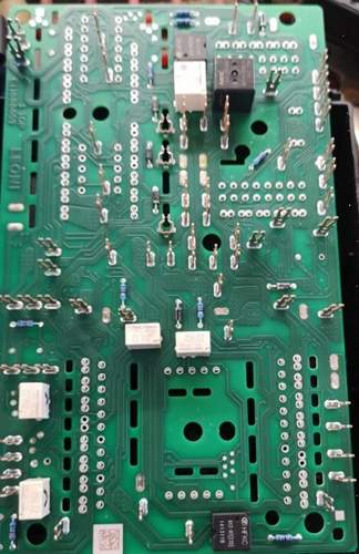

Es geht also das Abtasten der BCM über die grüne Platine diese Sicherungs-Relaiskastens.
Fehlercode-zuerst
Fehlercode-nach-bewegung-der-stecker-am-sicherungskasten-motorraum-links
Fehler-an-der-gruenen-platine-im-relaiskasten-im-jahr
Ich habe jetzt eine tolle Seite gefunden, wo auch der Austausch des "Motorraumelktronikmodul " beschrieben wird.
Ich werde mir jetzt den passen Kasten /Modul besorgen und dann tauschen.
