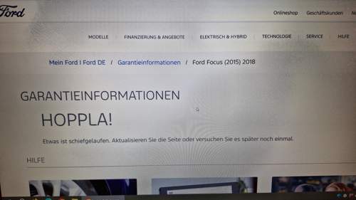

Sieht bei meinem Focus, Bj 17 und 155tkm so aus....aber schon seit ich den "Rückruf"-Brief von Ford bekommen habe.
Garantieinformationen
@Entstoerer78 schrieb am 26. März 2025 um 19:37:37 Uhr:
Wie unterschrieben ?
Musst Du das extra bei Ford beauftragen ???
