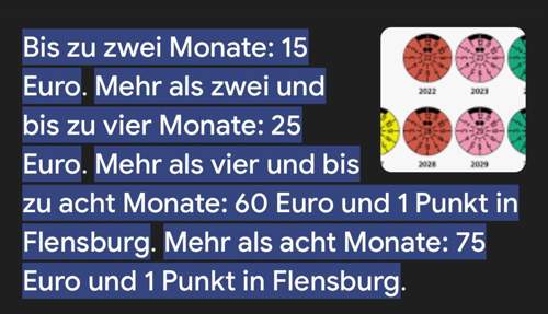

Bei meinem ist der TÜV jetzt im Januar fällig.
Daher überziehe ich den TÜV, da es Max 60€ + 1 Punkt kostet und warte bis der Brief vom KBA kommt.
Oder wie handhabt ihr das?

@mazdaa schrieb am 11. Januar 2025 um 20:03:03 Uhr:
Ich bin heute bei der AU durchgefallen mit meinem 2016er 1.5 TDCI.
HU bzw. AU in 08/2024 abgelaufen, haben es mal auf den Dicken genommen aber ein Ende ist ja nächste Woche, Gottseidank, in Sicht.
Überziehen HU
