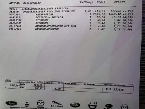

am 02.11. hatte ich einen Wartungstermin + TÜV. Gestern hatte ich mein Focus vom offiziellen Vertragspartner FORD abgeholt. Nun hat er AU nicht bestanden. DPF komplett durchgebrannt. D.h. vorgeschriebene Grenze von Rußpartikeln liegt bei ca. 2500, meinen lässt 7.000.000 Partikeln raus. DPF von FORD nicht bestellbar. Händler sagt er kann über seinene Netzwerke ein neuen herausfinden, braucht aber Zeit. 1 Monat kann ich ja fahren, danach ist aus. Kostenfrage 2000-2800€. Dieses Problem hatten die Focus TDCI fahren in Belgien zuerst. Da der Partikelfilter Prüfung wird beim AU in diesem Land längst gemacht. Die haben bereits den Markt leer gekauft. Aktuell beschäftigt sich Ford mit der Lösung für das bereits bekanntes Problem.
Von DPF aus Polen wird abgeraten. Alle DPF, die man im Handel/Online-Handel findet sind keine EURO 6 DPF.

Heute ein Anruf von Ford bekommen und es wird doch teurer als zuvor gesagt. Der Austausch-DPF ist nicht mehr lieferbar und ein nagelneuer ist teurer. Kostet nun ca. 2800€, bekomme aber 20% Erlass. Kostete nun 2332,78€. Lieferdatum können Sie mir nicht nennen, wollen aber Druck machen das er schnell beschaffbar ist!
Habe noch gefragt wie lange auf dem DPF Garantie ist und der Meister meinte 1Jahr?? Ist das normal ?
Zumindest kann ich euren Frust verstehen .. 2100 EURO ist mal eine Ansage für einen DPF ....
Wir sprechen nicht von einem DPF für einen 5L Diesel der Premium Oberklasse, sondern für einen 1.5 der eigentlich zum günstigen fahren gedacht ist ...:rolleyes:
