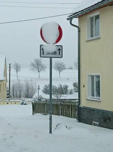

Hallo Volvo-Gemeinde,
es muss ein Update verfügbar sein, denn bei meinem V60 (MJ2015) funktioniert die Kombination "RSI-Navidaten". 😁
Angefügte Geschwindigkeitsbegrenzung mit Zusatzinformation wird unter normalen Bedingungen zuverlässig erkannt und korrekt im Kombiinstrument angezeigt.
In dem verschneiten Zustand ist keine Erkennung möglich, trotzdem erscheint die Geschwindigkeitsbegrenzung (allerdings ohne Rechteck für Zusatzinfo).
Gleichfalls kann ich das Verhalten bei entfernten Geschwindigkeitsbegrenzungen bestätigen:
@cherry18 ... Allerdings kenne ich eine ehemalige 80er Beschränkung die seit einem guten Jahr nicht mehr existiert, da wird immer noch 80 angezeigt, genau an den Stellen, an denen früher das Schild stand.
Übrigens, bei meinem V60 handelt es sich um einen Schweden-Import, bei dem alle möglichen Software-Aktualisierungen im Oktober 2016 durchgeführt wurden.
