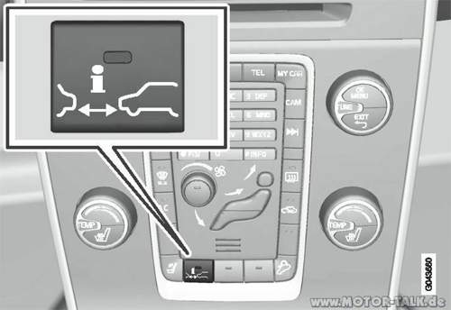

Viel nerviger fand ich das ständige Gepiepse der Kollisionswarnung in engen Straßen.
Ich vermute das liegt an... Fahrweise. Bei mir hat es seit September nur 2-3 Mal gepiepst: zuerst wurde ein Polizist erkannt, der urplötzlich auf die Straße ging um Fahrzeuge zu steuern und zum zweiten Mal ging ein Fahrzeug mir entgegen (auf meinem Spur). Eigentlich korrekt.
Hm, Einbahnstraße mit wechselseitigen Parkplätzen. Jedes mal, wenn die Straße verschwenkt, hat das Ding angeschlagen. Ach so, war eine 30ziger Zone und schneller ging es auch nicht. War halt schon ziemlich eng. Auf normalen Straßen gab's auch damit keine Probleme.
@Haubenzug schrieb am 30. November 2015 um 11:53:58 Uhr:
Stimmt, so was haben wir in unserem Dorf glücklicherweise nicht 🙂. Falls ich über solche Straßen fahren muss, bin ich, wahrscheinlich, so langsam und vorsichtig (da meistens dort, wo ich zum ersten Mal bin), dass das System nicht anspringt.
Aber für solche Fälle ist das System abschaltbar, und sogar mit dedizierte Taste:
http://support.volvocars.com/.../owners-manual.aspx?...
