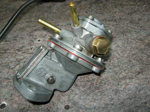

Bei meinem 72er Sparkäfer ist eine schöne Pierburg Benzinpumpe verbaut, die Version die komplett auseinander genommen werden kann.
Weil die untere Papierdichtung feucht war, und dieses feuchte Zeug auch nach Benzin roch, habe ich sie mal abgebaut. Und siehe da: in dem Plastikteil das den Pumpenstößel führt stand eine Soße die eindeutig nach Benzin roch. Okay, das scheint auch der Grund zu sein, dass mein Verbrauch so hoch ist und ich kein Motoröl nachfüllen muss........
Also Pumpe auseinander, erstmal ultraschall gereinigt und alles in Augenschein genommen.
Seltsam, die große Membran zeigt keine Beschädigung. Aber eigentlich kann doch das benzin nur von dort runterlafen........ oder kanns nochwas anderes sein?
Wer hat Tipps?
Und, falls das nicht dicht wird. Welche aktuellen, nicht elektrisch betriebene, Pumpen kann man empfehlen ?

evtl. sind Beschädigungen an den Stellen, wo das Blechpressteil in der Mitte sitzt?
Ich hab mir als eventuellen Ersatz für meine schraubbare Benzinpumpe die Pierburg 7.02242.04 besorgt. Ist geschraubt und mechanisch. ;)
Alternativ kannst Du es ja erstmal mit einem Benzinpumpenreparatursatz probieren.
MfG
Mirko

Okay, habe glaube ich auch das Problem gefunden. Das Unterteil der Pumpe liegt nich plan auf einer Glasplatte. An den Gewinden steht es etwas höher. D.h. das Unterteil steht mit den Gewindelöchern wie auf kleinen Beinchen und dazwischen ist ein größerer Schlitz. Denke mal dass die Membran da gar nicht richtig geklemmt wird.
Manfred
Und wenn du nun den Deckel oben genau anschaust wirst du sehen das der auch schon Ohren hat.Die Ecken wo die Schrauben durch gehen sind runter gebogen.
Sowas kommt wenn andauernd jemand meint die Pumpe zuerlegen zu müssen und zu reinigen oder was weiß ich.
Problem ist halt das die Schrauben viel zu fest angezogen werden.Das verzieht das weiche Gehäuse.
Du kannst die Teile aber auf einer planen Platte mit 400er Schmirgel und Wasser sehr gut abziehen bis sie wieder gut passen und auch dicht werden.
Bei dem Deckel oben einfach die Ecken mit einer Feile etwas abtragen.Planen geht ja nicht weil der Dichtrand tiefer steht.

Ich glaube Du meinst den kleinen Deckel ganz oben. Ich meinte mit Deckel den großen, der die große Pumpmembrane festhält.
Also werde ich mal die Ecken des Pumpenfußes wieder geradeschleifen....
Ich hab verstanden was du meintest.Und ja ,den oberen meinte ich auch.Hab das auch hinter mir.Alle Flächen verzogen.Nacharbeiten und das Ding ist wieder dicht.
Aber neue Membranen sollten dann auch rein.Die alten sind ja punktuell verdrückt.Also Müll.Werden nicht mehr dicht.
