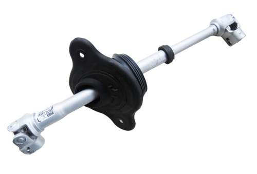

Ich habe seit ein paar Tagen das Problem, dass meine Lenkung unregelmäßigen Widerstand hat.
Keine Geräusche, keine Vibrationen und keine Probleme beim Geradeaus Fahren.
Lenke ich Zb nach links ein hab ich einen relativ starken Widerstand bei den ersten Grad, dann gehts wieder leichter und dann wieder schwerer. Tritt nicht immer auf.
Ich habe eine Lenkungen welche man Auf comfort und dynamik (schwergängiger) stellen kann.
Fehler wirft er mir keine raus im Cockpit.
Auch nach dem Start des Wagens ist sie im ersten Moment schwergängig.
TÜV+neue Winterreifen vor Kurzem gemacht.
Infos zum Fahrzeug: A4 Avant 190 TDI BJ 2016 122k KM
Danke für eure Hilfe.

Könnte auch an einer schwegängigen, verrosteten Lenkzwischenwelle liegen. Welches Baujahr ist es?
BJ 2016
Problem von einen auf den anderen Tag

das leidige Thema vom B8...beim B9 allerdings noch nie was gelesen/gehört diesbezüglich.
@TE: ist die ganz normale Lenkung oder Dynamiklenkung?
Stimmt, das hatten wir beim B9 hier noch nicht, was aber auch nichts heißen muss.
Seltsam wäre allerdings, dass der Fehler so plötzlich kam.
8W1419753B
