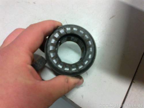

Bei den A4 8K ab Produktionsdatum Nov/2008 wurde ein geändertes Ausrücklager verbaut, da das "alte" häufig zu stramm auf der Welle saß und somit Riefenbildung begünstigte. Dies hatte dann die hier genannten Folgen (schwergängiges Pedal, mahlendes Geräusch und Vibrationen am Pedal). Bei den A4 nach diesem Produktionsdatum würde ich eher auf das ZMS (Zweimassenschwungrad) oder auf die Druckplatte der Kupplung tippen.

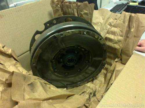

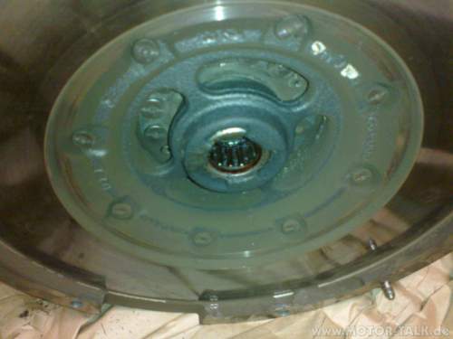

Also ich war mit meinem Auto (Audi A4 Avant 2.0 TDI, BJ 2008, 60.000 km) wegen dem Kaffeemühlengeräusch beim Betätigen der Kupplung bei Porsche Wien Hietzing.
Es wurde das Getriebe ausgebaut und festgestellt, dass das Zweimassenschwungrad (siehe Fotos anbei) defekt ist. Man hat mir gesagt, dass Audi in dem Fall 70% der Reparaturkosten auf Kulanz übernimmt. Mein Anteil (30%) waren dabei immer noch 736,48€.
Man hat mir dann auch noch empfohlen, doch gleich die Kupplung auch noch tauschen zu lassen, da ja jetzt schon mal alles zerlegt ist und ich daher nur die Materialkosten für die Kupplung bezahlen müsste.
Machte dann nochmal 552,70€ für die Kupplung.

Interessant! Das Betätigen der Kupplung hat keinerlei Auswirkung auf den ZMS! Und die Kupplung hätte ich bei gerademal 60tkm sicher nicht machen lassen. Außerdem sind die nur 70% ein Witz! Meine Meinung.
